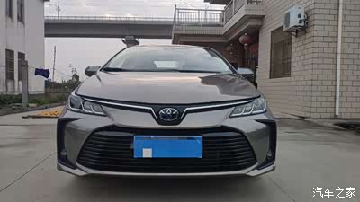

        我的小混卡2021款卡罗拉双擎精英转眼已经娶进门快一个月了,今天来自己动手给我的爱车装个行车记录仪。之前车上用的吸在挡风玻璃上的行车记录仪总觉得不够大气。特意在此留帖,给想自己动手打扮爱车的小伙伴们一个参考。废话不多说,上图是王道。看我的铂青铜小混卡是不是很漂亮?
再来个***照,HYBRIDS标示时刻提醒路人我是一辆双擎动力的车辆。

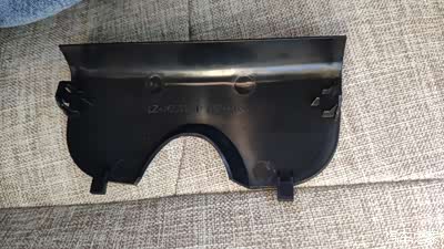

首先拆下原车内后视镜前面的罩壳,整个罩壳往前推,然后罩壳和挡风玻璃之间就有了缝隙,手指伸进去如图所示向外扳动小卡子就松开了,另一边同样操作。这边已经轻轻松松拿下来了。
原车罩壳拆掉是这样的。

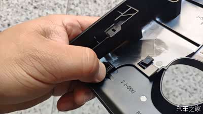

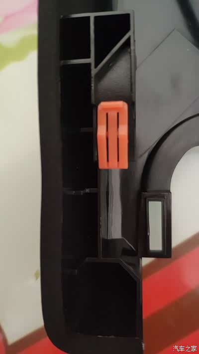

接着把原车罩壳上面这两个红色小卡子取下来,装到新的记录仪罩壳上。

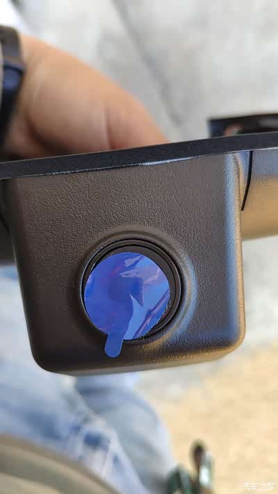

揭掉行车记录仪的镜头保护贴纸。

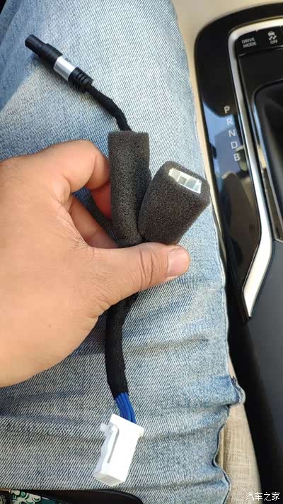

正式开始安装,取出记录仪包装盒内的转接线。

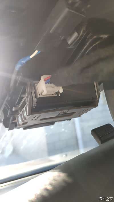

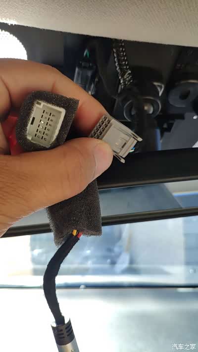

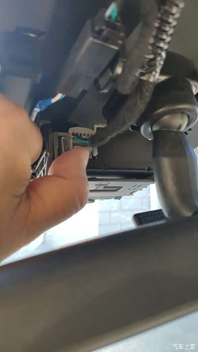

拔下原车高速激光相机的插头,手指向上按住卡子下面,往外轻轻一拉就出来了。

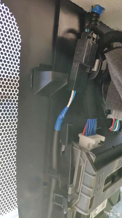

把专用转接线的白色插头插进车上高速相机插座,到底听到咔声为止。
再把原先车上的插头插进转接线的海绵包着的插座里,包着海绵可能怕车辆行驶过程中异响。

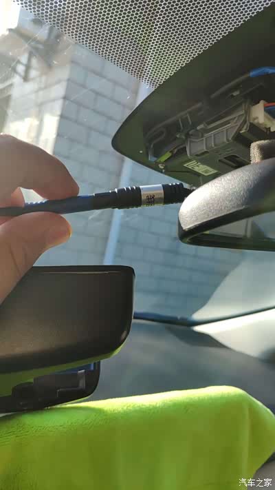

用毛巾把中控屏幕盖上,免得磕伤屏幕。把转接线的黑色圆形插头和行车记录仪的圆形插头对接,一定要***底。

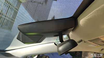

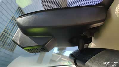

接下去把记录仪固定到挡风玻璃上,记录仪贴着挡风玻璃从前面往后推,确保前面红色卡扣能卡进下图的黑色扣子里面。
卡到位是这样子的,已经成功了一大半了。
整理好线和插头。

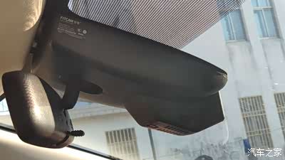

盖上塑料盖子。
安装完成啦,是不是很美观很大方呢。外面没有任何走线。

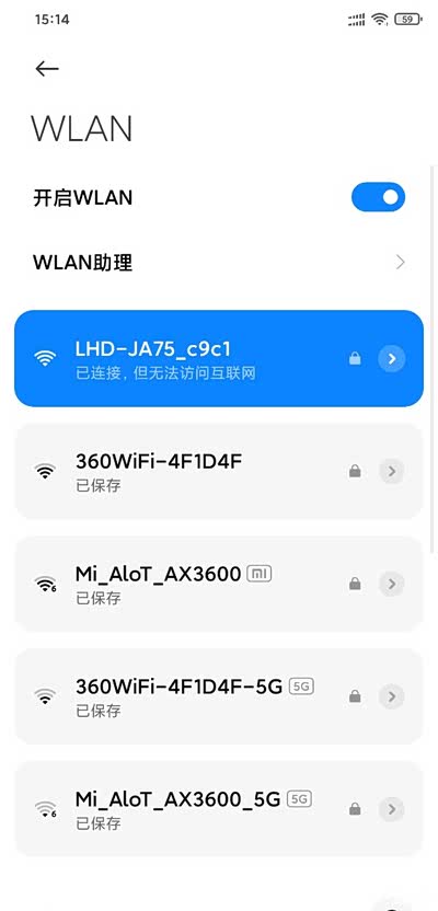

打开手机WIFI,连接到LHD开头的网络。

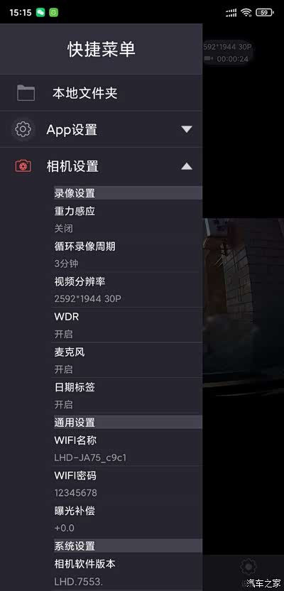

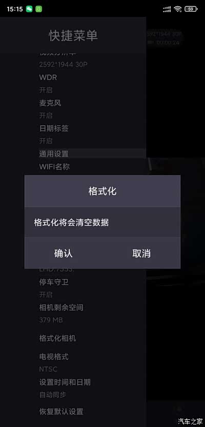

打开APP,进入设置界面,格式化相机。
按确认,格式化。

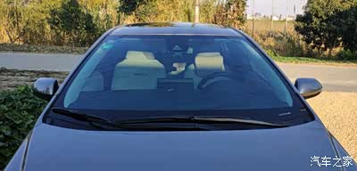

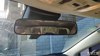

调整好内后视镜角度,确保行车安全。
再观察一下行车记录仪的左右两侧和前面,确保安装没问题。这样就算完成了。

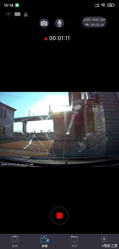

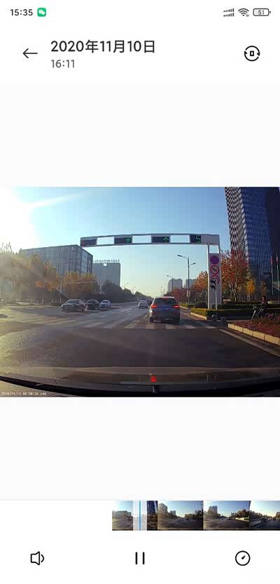

最后路试看下视频功能是不是正常录像。
路试非常完美,路试视频链接:https://club.m.autohome.com.cn/bbs/thread/39e2472c7afda5cf/91558475-1.html
