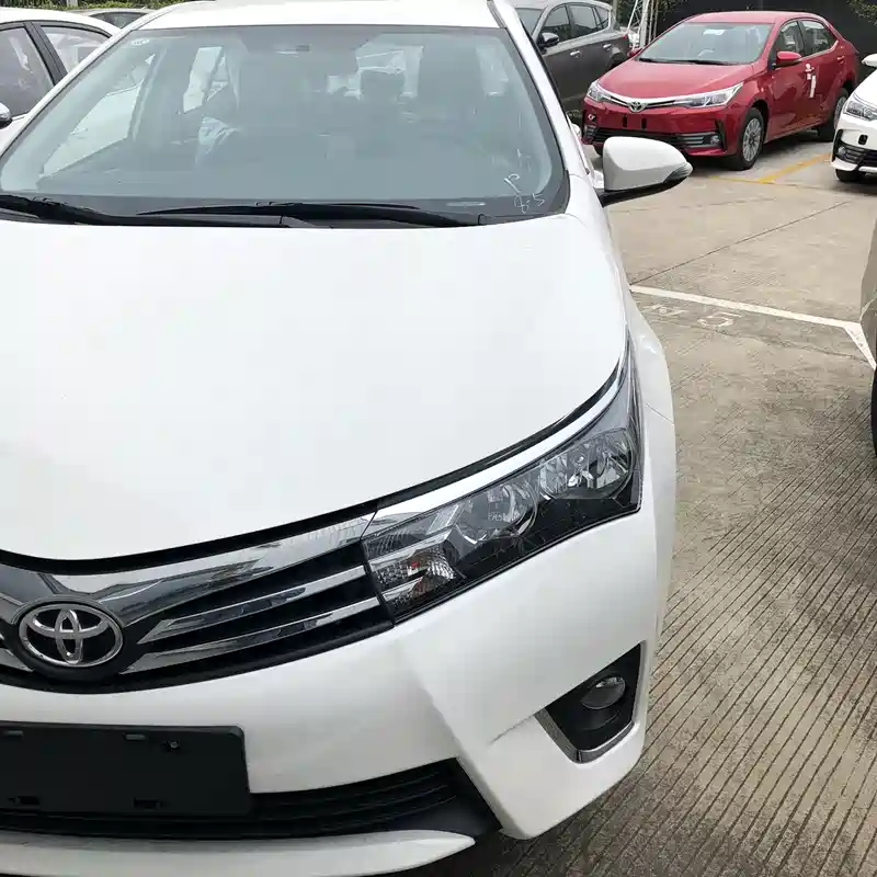

卡罗拉是去年11月份买的,是家里的第二辆车,在广州实行限牌8年后,领导居然摇到号(还是竞拍最贵的那个月,18年6月)开始漫长的选车之旅,第一个想法是买飞度的,GK5每个男人都希望可以拥有一辆不用推下海的GK5,不过试驾后,果断放弃了,底盘好硬,噪音好大,飞度的车主不要喷我,因为我的车也是本来的锋范。 后来想了想,还是买台舒适性,空间大点的车吧,就考虑到了卡罗拉,试驾了1.2T的17款,虽然配置高,可是1.2T的动力还是不能打动我,所以选择了14款的1.6卡罗拉,想起来也是搞笑,18年买14款的车!唉,鬼叫一汽丰田搞个1.2T出来,虽然1.6的钙版配置辣鸡,但是当时的想法就是有些配置可以自己加,动力却无法改变的想法买了1.6的卡罗拉,下面正式开始用车之旅的, 先总结一下,买卡罗拉我是有点后悔的,因为***异响汰特么恼人了! 仪表盘附近有哒哒哒的响声,一开车就好,好不容易找到了问题源头,副驾驶A柱又来塑料互相挤压的声音,在这里我要问候一下卡罗拉的内饰设计师,结构真简洁,全是卡扣组装的中控!吐槽完毕!下面开始我的内饰改装。
