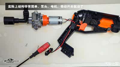

对于这台无线洗车机来说,在我收到它之前我是非常期待的。无线代表着它对电源的不挑剔,在小区这种取电不方便的场所会非常实用,但我没料到是这样的结果,所以这篇帖子的标题实际上很大一部分原因都是因为这台无线洗车机。
实际上对于这台无线洗车机的其它,本来还有很多东西要说的,但如今都到这个地步了,其它的什么用料差、做工粗糙等等我就不再赘述了,就让它一路走好吧。

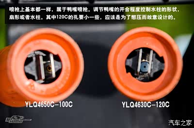

两台亿力洗车机外观上有些区别,但总体使用操作几乎一致。从铭牌上来看,120C相比100C主要是功率更高压力更大。

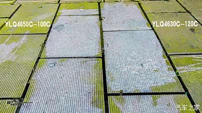

洗车机的压力及水量对于清洗来说非常重要,亿力120C压力比100C更大,出水量却一样。我个人觉得是因为120C通过更大的功率对洗车机进行憋压,减小出水孔的直径以提升压力并减小出水量。
而高压使出水雾化更好,即便在很小的出水量的情况下也能更大限度的提升清洗效果同时还达到省水的目的。

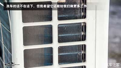

清洗空调散热器翅片不仅仅在于家用空调,汽车的空调散热器、水箱散热器使用这种长枪头清洗也非常方便。出水点可以离翅片更近,清洗位置更准确并且还不会把旁边其他零件一起冲洗到,清洗机舱也非常适用。不过清洗机舱以及水箱或者空调散热器提醒大家一定要调整到扇形状态,避免水柱直接冲洗。

1、无线洗车机最大优点是解决了小区自己洗车无外接电源的问题,而这台“铂耐”无线洗车机除了这个优点之外我就看不到其他任何优点了。说它是洗车机,我觉得倒不如作为小朋友的玩具更适中。其他做工粗糙、用料差这些问题我都不想介绍了。仅仅使用了一次,不到半小时,从充电器到电池再到电机,全部烧坏。我本来想再展示一下它的其他缺点的,但既然出场它就已经完了,那就完了吧。
