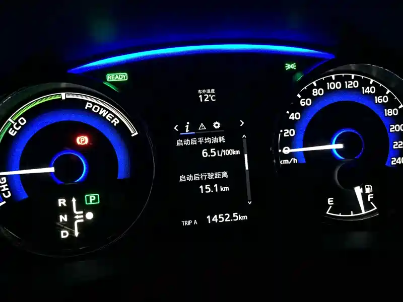

1.车外12度,开热风,前5公里都在15个以上,开到15公里表显降到6.5

    其实就是想说一个事儿。前五百公里我这气温大概18度左右,启动后五公里内也能表显4.5个左右。汽车冬夏油耗差距确实正常,但双擎冬夏差距尤其大。个人觉得这玩意绝逼不适合北方开。补充一下,我的均速20左右吧。不知道各位冬天油耗是个什么情况,带上气温让我了解了解?
