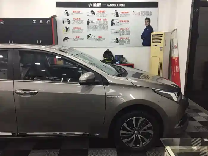

提车当天就去贴膜
我选择的是龙膜,前挡SKY70,侧后挡FBR35
