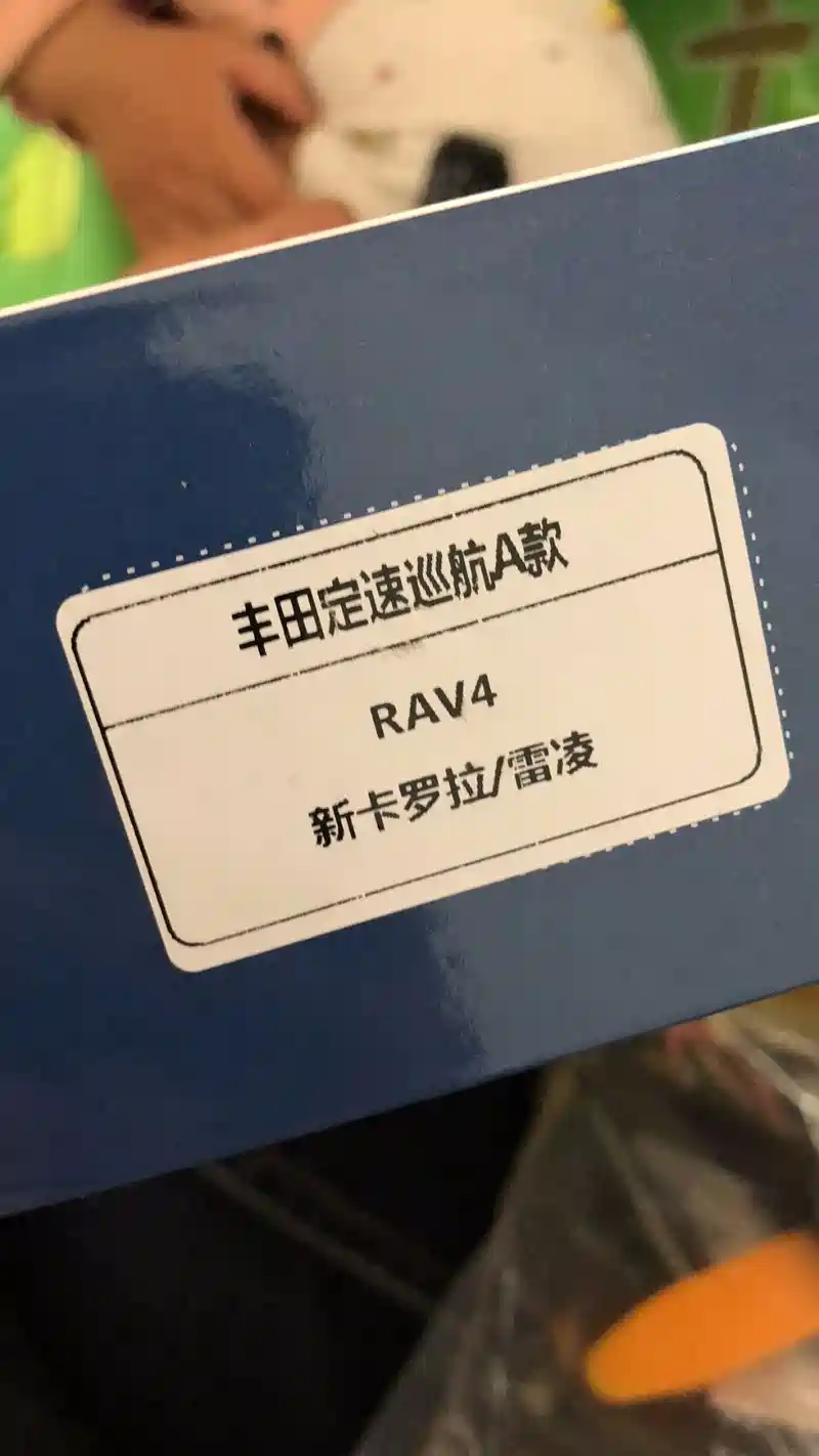

17年9月买的车,看见友仔的双擎有定速巡航,一直想加装又担心出安全故障,刚好有个友仔修车的,质询了下他,他说卡罗拉出厂时预留了巡航模块及程序,只需要加装一个巡航控制手柄和刹车信号和巡航开关和电脑连接信号线就可以实现定速巡航了。
听了友仔的话,还上论坛搜索了下关于加装定速巡航的***,就上某宝下单了,下单顺便选了个原车USB口等那天一起搞,选个销量好点的店,等了几天终于到了,准备开始动手。有点遗憾的是17改款真皮版电脑舱那个口有跟蓝线占用了,联系了卖家,卖家说破线连一起就行了,不知道有没有安全隐患,心里还是有点不舒服啊。
