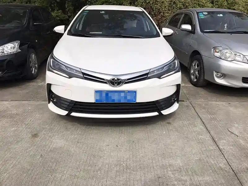

换了1.8的大灯,夜晚效果很好,换灯要用到转接头,或者买插头再用回原车插头端子也可以,就接远近光,远近光插头上还有一个针脚是故障检测,不接则可,原车的大灯高低调节插上也可以用,但调高低的方向反了
1.8大灯有带日行灯,接线就可以了,原车小灯插头上有一个空位就是了,找个端子插上就好
灯是好看,价格太贵,有打听过的车友都知道,个人比较喜欢原厂的,开灯加的不想搞
