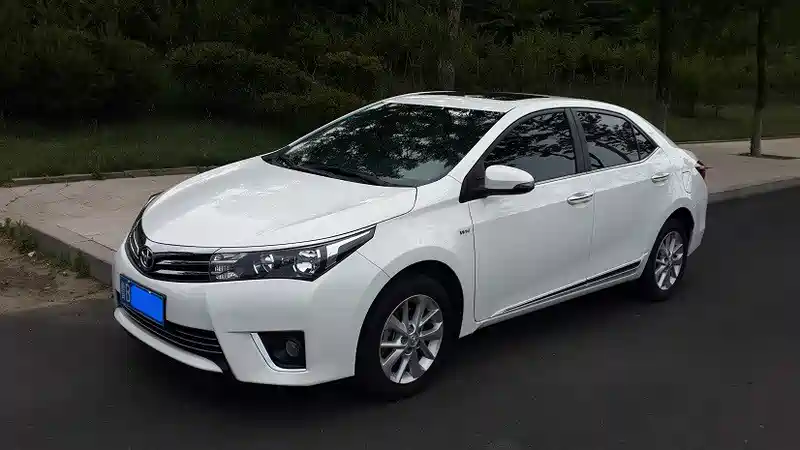

来张小白脸

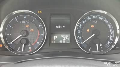

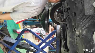

     目前累计里程1万公里,在8月下旬,里程9300多公里时进行首保。
对于车辆定期保养的时间间隔与里程间隔,看到很多车友比较纠结。而且丰田的用户手册和保养手册的说明确实有矛盾的地方,用户手册写的是间隔12个月/1万公里,以先到为准,而保养手册要求年行驶里程小于1万公里时,6个月保养一次。
     其实对于车辆保养来说,何时保养,前提是要看厂家的要求以及每个人的用车状况。举个例子,第一种情况:天天用车,周末再出去郊游,跑跑高速,月均里程600-700公里,年行驶里程不到1万;第二种情况:开的时间少,停的时间长,空气质量差、粉尘多或者每天在市内短途行驶,年里程也不到1万。像第一种情况,一年保养一次没问题,都是常规用车,而且新卡用得机油是0W-20的全合成,机油等级摆在这,提前换了就可惜了。而第二种情况的条件比较恶劣,就必须半年保养一次。一般来说,车开不坏,都是停坏的(大家别抠字眼,这里指的是相对)。你车跑得确实少,而且经常停放,就必须半年去检查并保养。总之,稍稍提前或延后,都没什么问题,何时保养应该自己最清楚。当然如果您是土豪或者不提前保养就是不放心,您就当我没说。
     对于首保作业,前期论坛有活动,各位车友的作业都很棒,我这里就不赘述了,光说说主要的吧

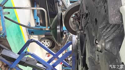

放机油,颜色不能作为是否更换机油的标准
继续放

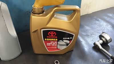

机油桶正面,0W-20全合成,398元,1年1万公里,不算贵

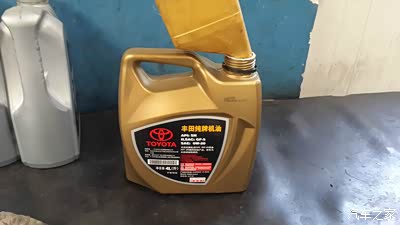

反面,卡罗拉1.6L排量的发动机加一桶正好

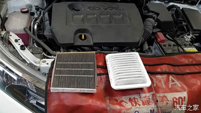

空调滤芯挺脏,准备下次换掉,空气滤芯还行
其他方面检查正常,减震器正常,无漏油,首保结束。

        1.再说说外观:

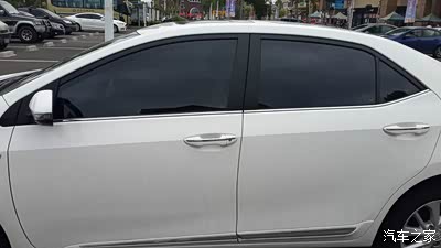

还算耐看,没有出现审美疲劳
个人认为,卡罗拉的侧面更好看些
对于镀铬,新卡用得刚刚好,比如说门把手,只是一条窄的线条,个人感觉比全镀铬的好看。镀铬这东西,用好了加分,用不好就会起反作用,尤其对于买菜车。厂家想提升汽车的档次或豪华感可以理解,但不是唯一的方法。有些品牌镀铬用得比较少,照样很耐看,比如福克斯,比如美版的老卡。扯远了。。。。。

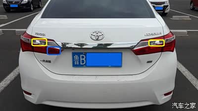

尾灯部分:对于尾灯是LED也好,灯泡也好,LED+灯带也好,个人觉得都无所谓。你灯带再漂亮,形状再好,自己看不到,功能上和灯泡的尾灯一样用,当然,LED理论上会比灯泡寿命长些,但劣质的LED也不咋地。黄圈内是倒车灯,有的车是两个倒车灯,有的车是一个,两个比一个更实用。蓝圈内是后雾灯,卡罗拉是一个后雾灯,对应右边的位置只是个灯碗,无灯泡,并不是右边雾灯坏掉(后雾灯一个还是两个均符合国标)

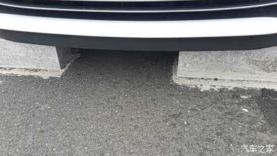

这是卡罗拉前保险杠下的橡胶条,新卡罗拉前悬比较长,有时在出入坡度较大的地库时,会刮着胶条,好在胶条比较柔软,不会对保险杠产生大的应力,车友也别紧张,并不是剌地盘。

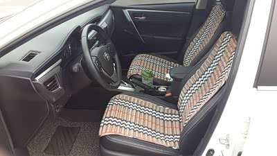

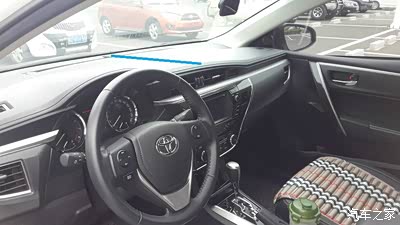

 有些车友反映新卡中控台有些高,我个人感觉还好,这张图是正常坐姿的视线。新卡罗拉的中控前低后高,前风挡下缘与中控结合处并不高,不会影响视线。还有人说看不见车头,有条件的话,建议大家去试驾一下跑车,体会一下跑车的坐姿和视线。
还有一点,可能是新卡A柱斜角增大,造成中控台前后纵深长(如图中蓝线条所示),有人会将座椅前移,以获得更好的视野。每个人开车习惯不同,其实开车不需要看车头,车开久了,车感和距离感自然就有了。以前有个老司机说,“男人躺着开车,女人端着开车”。我用在这里没有歧视女司机的意思,这里指的是身材高的和身材矮的。那些驾龄长的司机,习惯把座椅往后调,椅背角度调大,半躺着开车,手随意搭在方向盘上(这样其实也不好,会降低对方向盘的控制)。而新司机和身材较小的人会把座椅使劲往前调,把方向盘端在怀里开。像这种情况会有很大的安全隐患,方向盘与头部、胸部太近,一旦车辆发生碰撞,气囊弹开,轻则崩得鼻青脸肿,重则有可能打断鼻梁骨,你系安全带都没用。
我承认在真皮座椅上加座椅垫是个极具争议的做法,但真皮座椅在夏天确实太热了,屁股烫的难受。准备入秋后取下来,好在有座椅加热,冬天不会有问题。也提醒准车主三思。方向盘的握感及粗细还不错,但真皮还是硬了一点。不过不太理解有些人在真皮方向盘上又加了一个套,个人认为还是不带套的感觉好(呃。。。。。这句话好像有点问题)

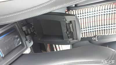

扶手箱分上下两层,胳膊经常搭在扶手箱上,时间长了,第一层会粘在盖板上的橡胶柱上 ,打开第一层时,手要抖一下,才能掉下来,逼格顿时降低不少。时好时坏,希望是个例,无视了。

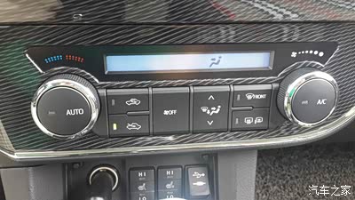

说下空调,新卡空调制冷效果非常好,自动空调的风量调节有7档,设定在自动状态时,外温在33度左右,设定温度在25度,经过前几分钟大风量降温后,风量自动维持在2档。还有,当设定前挡除雾时,空调开始制冷,但A/C指示灯不亮

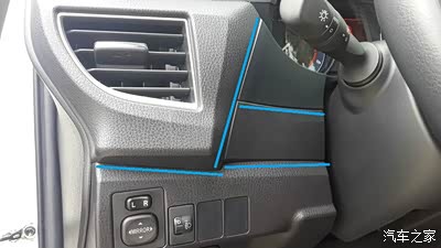

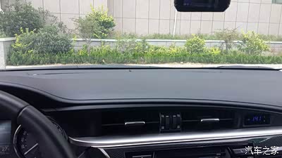

关于异响:像车友说的天窗异响、A柱异响、中控异响都没有,只发现左出风口有异响。具体为:夏天在长时间开启空调后,经过颠簸路面,空调左出风口会有咯吱咯吱的声音。用手按着声音消失,不开空调时没有异响。我仔细看过,这部分部件均为硬塑料,体积小,接缝多(如图示),开空调时间一长,由于热胀冷缩,车辆的颠簸和震动会导致接缝处产生异响。应该是工艺问题,解决办法有三种:一、塞纸片,这种方法简单,但不美观;二、把该部位拆开,在每个部件的接缝内侧及卡口处粘海绵胶;三、到4S店处理。另外,还有部分异响来自车内的物品,有一次跑长途,门板总是有个嗡嗡声,找了半天,发现是高速通行卡在门板储物槽震动的声音。
副驾驶位出风口没有这么多接缝,没有异响

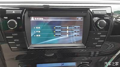

      音响部分
可以调节音质,说明书里写着中低配也可以调节,只不过界面不同

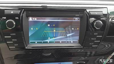

可以调节各个喇叭的平衡。这些东西调着玩玩可以,毕竟这个级别的车,音响水平就那么回事。

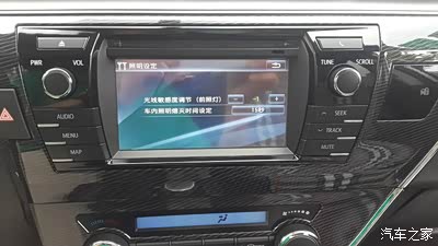

自动头灯非常实用,感觉默认的光线敏感度高了点,向下调了一档

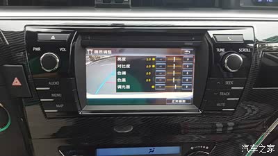

可以调节倒车影像画质,尤其夜晚倒车时,可以通过快捷键调节一下,但效果有限。

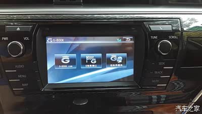

      上篇帖子因为未申请开通G-BOOK,没有关于这部分的使用说明,这次补上。借一个车友的话“有这些配置干嘛不用”,什么东西都应该用用试试。
      这个首先要去4S店申请开通,要填写申请表(如图示),因为是手机版,需要在手机上下载一个APP。4S店的销售经理人不错,也很专业,帮我下载安装好软件,然后在车载导航上做好相关设置,再告诉我如何使用,赞一个。
其实手机上的导航软件很不错,地图更新也快,但安卓机待机时间短,而且经常发热,如果导航就会影响待机,有时出差我又不愿整天插着移动电源,路不熟时还是用车载导航。用过几次G-BOOK,确实方便:1.用车载地图设置目的地,需要停车拉手刹,然后输入地址,这个G-BOOK系统只需点击一下话务员服务,通过蓝牙免提,告知其目的地,通话结束20秒内就可以传送到车载导航上,非常便捷。我查询过手机流量,一条约300公里的导航路线,产生的手机数据流量不到2MB。2.车载导航不容易搜到的地方,用这系统就可以找到,非常好。
