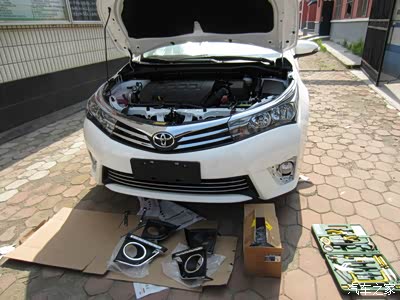

      工具:快拆套筒扳手(去汽修厂借)、纸壳箱板、细铁丝约1.5米、塑料绳或细麻绳一段。

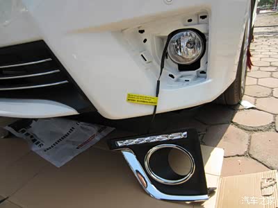

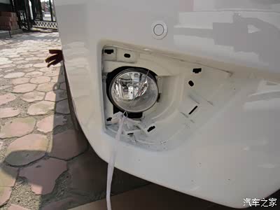

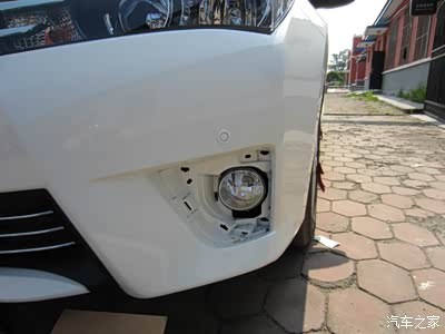

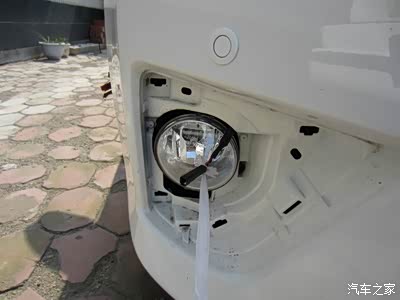

       一、首先得拆掉原车雾灯框,开始这个着实让人摸不到头绪,不少车友都是用了专用的工具——塑料撬棒拆卸的。但是眼下没有撬棒,网购工具需要时间,等不及于是找来块铁片弯成“S”状,并缠绕上塑料胶带(为的是不损坏漆面)上撬下别,鼓捣了半天还是无法撼动,于是在论坛发帖子求助,在这里感谢“泪痕冷了眼眸” 这位车友,受他的启发问题解决。具体方法:在车前面地上铺垫纸壳,钻到车保险杠下面,用套筒扳手拆下(或松开)雾灯下面的塑料护板的螺丝,将手伸进雾灯后部,摸到四个卡子(上下各两个)分别用手分离卡扣后推向车头方向,就可以将整个雾灯框取下。

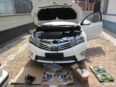

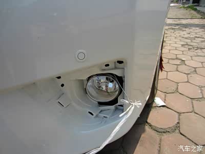

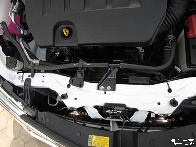

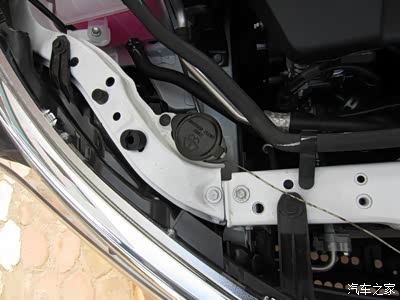

       二、打开引擎盖,将细铁丝前头卷成一个小环,从水箱上方的空隙处伸向雾灯的缝隙处穿出,在雾灯处抓住探出铁丝环并系上塑料绳,在发动机水箱处将系有塑料绳的铁丝拉回,解下塑料绳并将日行灯带插头的线组的一条连线系上,然后从车头雾灯处将系有线组的塑料绳拉出,另一侧同此方法,这样就将左右两侧的日行灯连线全部拉出。

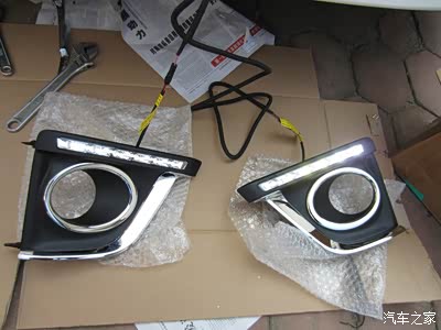

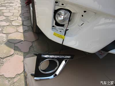

      三、将左右日行灯分别对应放在地上,将日行灯上的连线插头插入拉出的连线插头上,先不要急于安装复位日行灯。

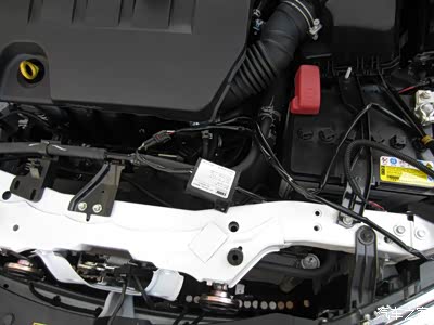

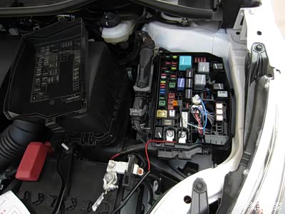

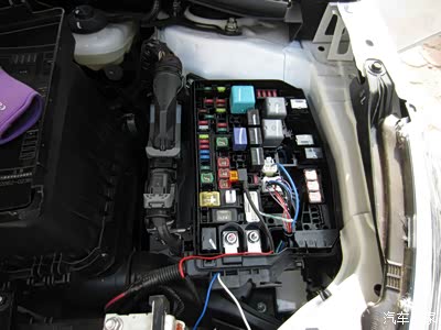

      四、在水箱后面的横梁处将日行灯连线组和日行灯稳定控制器的插头对接好,照说明书将电源线正负极接在电瓶上,打开保险盒盖子,将另一条线插在ACC位置(具体看说明书),接通电源发动汽车检查一下日行灯是否正常点亮工作。

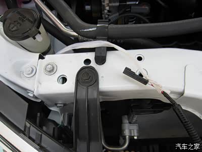

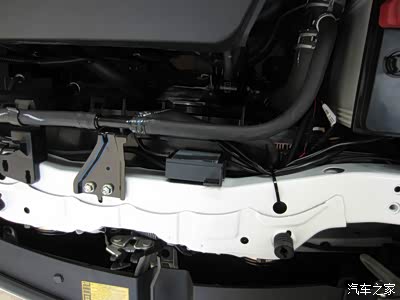

      五、将线组和日行灯稳定控制器用困扎线绑固在水箱上面的横梁上,这个得靠自己耐心和审美了,尽量把线捋顺摆整齐,不要妨碍发动机的其它部件。

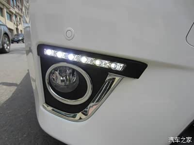

      六、确定日行灯工作正常,各线组无碍后,将日行灯扣到原雾灯位置扣紧,将下面塑料护板的螺丝上上拧紧,大功告成。

拆掉原有的雾灯框

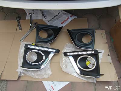

原雾灯框和日行灯的对比(那几个工具都没有用上
打开引擎盖准备安装日行灯

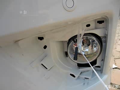

由上至下往雾灯缝隙穿细铁丝
铁丝从雾灯缝隙穿出并在前面系上塑料绳

将日行灯接头和线组的插头对接
右侧亦如此
连电瓶和保险盒里接电
在保险盒里接ACC

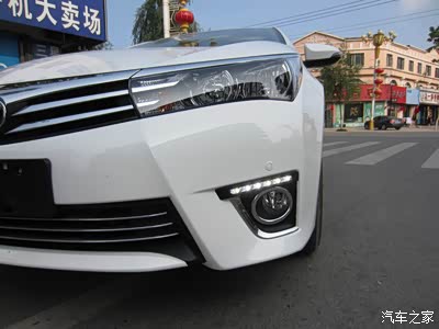

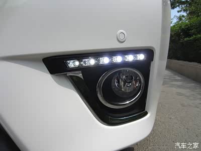

点亮的日行灯
日行灯稳压控制器
用困扎线固定线束在横梁上(三条黑色的)
固定稳压控制器(横梁和胶管之间)和捆扎的线束
左侧日行灯
右侧日行灯

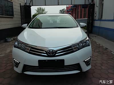

正面看的效果
再来张日行灯特写
实际比照片上的亮
再来张正脸的 传神的
是不是有了几分神色
来张斜侧面的
