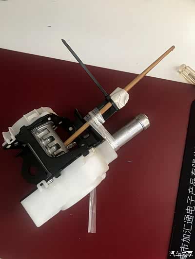

第一步拆出来,我是找的维修点帮忙拆下来的。毕竟要用到一些专用工具,饰板不会掰的还容易掰坏。
第二步,带子全拆出来,用清洗剂浸泡3个小时用水枪冲洗干净晾干。
第三步把安全带经过的地方都用刷子刷干净。
第四步关键的一步,把卷轴弹簧多拧三圈(很多洗车店清洗安全带只是拉出来冲一下效果并不好)。这一步要小心别割了手。没一定动手能力的人也别自己搞。。
最后原路装好就ok了。
关键三点: 1、安全带清洗干净
2、所有接触地方刷干净
3、卷轴弹簧绕紧三圈(有一定的难度)
按照我这个步骤搞完,安全带完全恢复初始状态跟新的一样。
