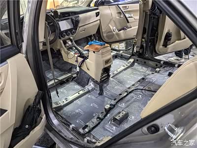

底盘和后备箱是低频共振的主要产生部位,技师先使用灰鲨对底盘和后备箱做全面止振处理,从根源上减少低频共振的产生;再使用银鲨棉对底盘和后备箱做吸音处理,将该部位的噪声进行吸收,以保证隔音的效果。
使用灰鲨对底盘做止振处理
使用银鲨棉对底盘做吸音处理
使用灰鲨对后备箱做止振处理
使用银鲨棉对后备箱做吸音处理

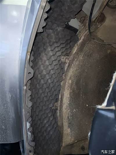

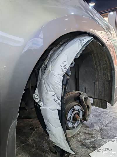

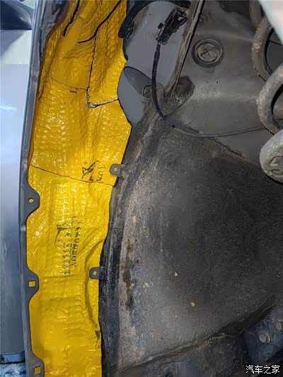

汽车行驶时难免产生路噪和胎噪。这些噪声会通过后轮毂和前叶子板等部位传入到车厢内部。技师使用金鲨JS300对后轮毂和前叶子板等部位做止振处理,有效减少该部位的钣金振动;在此基础上使用隔音垫做隔音处理,减少噪声的传播;最后使用银鲨棉和高弹棉,分别对后轮毂和前叶子板处做吸音处理。不仅如此,就连拆卸下来的前叶子板内衬,技师也使用金鲨JS300和银鲨棉做了止振和吸音处理,从而将路噪和胎噪阻挡在了车厢之外。
使用金鲨JS300对后轮毂做止振处理
使用隔音垫对后轮毂做隔音处理
使用银鲨棉对后轮毂做吸音处理
使用金鲨JS300对前叶子板做止振处理
使用隔音垫对前叶子板做隔音处理
使用高弹棉对前叶子板做吸音处理
