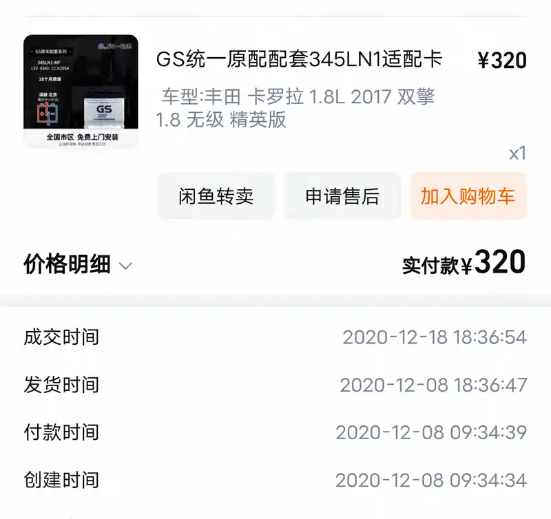

上次是20年冬天,疫情原因,街道封锁,足不出户也用不上车,一个对月没动过车,电瓶直接饿死了,网上买的同款发物流,自己去物流园提的货,自己换上。

网上又买了个电瓶,还是同款gs。
刚好有券还便宜些了,还上门帮安装。
以旧换新的价格,我自己装上了。新电瓶电压在12.9v。还没充电了,看生产日期是今年五月。
