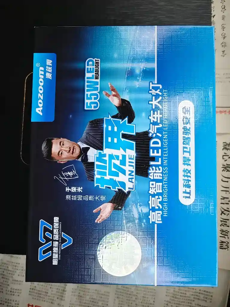

2019款卡罗拉原车自带卤素透镜,灯光昏暗,夜间行车不够用,遂萌生了更换灯泡的想法,刚开始看论坛上的帖子学着换了一对汉雷三代35w5500k氙气灯泡配奥兹姆55w稳定器,感觉效果还可以,远光对远光狗很有效果。平时夜间行车的时候不算多,用了三年半突然有一只灯泡烧了,经朋友介绍到汽配城专业改灯的店里更换了一对奥兹姆揽界55w6000k的led灯泡,安装的时候还给专门调整了一下光型,当时安灯的师傅说氙气灯泡点亮的时候发热量特别大,时间长了对灯罩很不好,led灯泡发热量会小很多。
在后期的使用过程中有几点心得分享给大家,尽可能帮助大家少走弯路:①关于光型的问题,led灯光暗区较大,但不影响使用,坐在车内几乎感觉不到,近光铺路两个车道,切线明显,不会影响对向车,远光无力,对付远光狗效果不明显(当时安装师傅说led都是近光基本够用,远光差点意思),下面的配图分别是灯泡外观(应该是实体店专供的,淘宝上买不到,闲鱼上有,当时240一对包安装),距离墙面两米距离的近光和远光,夜间在车外拍的近光效果。
