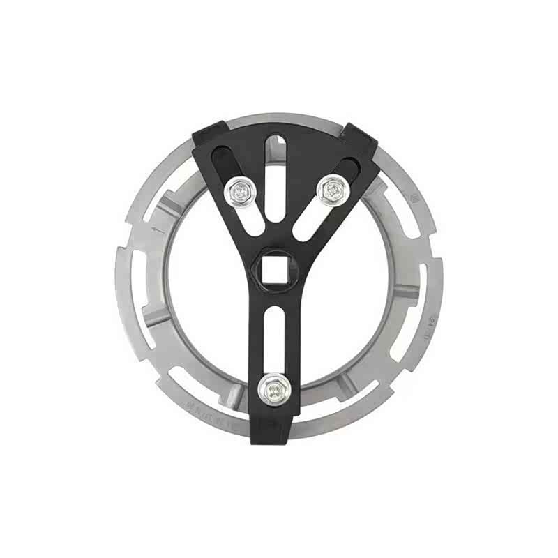

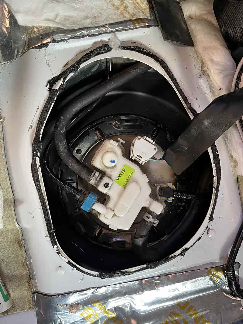

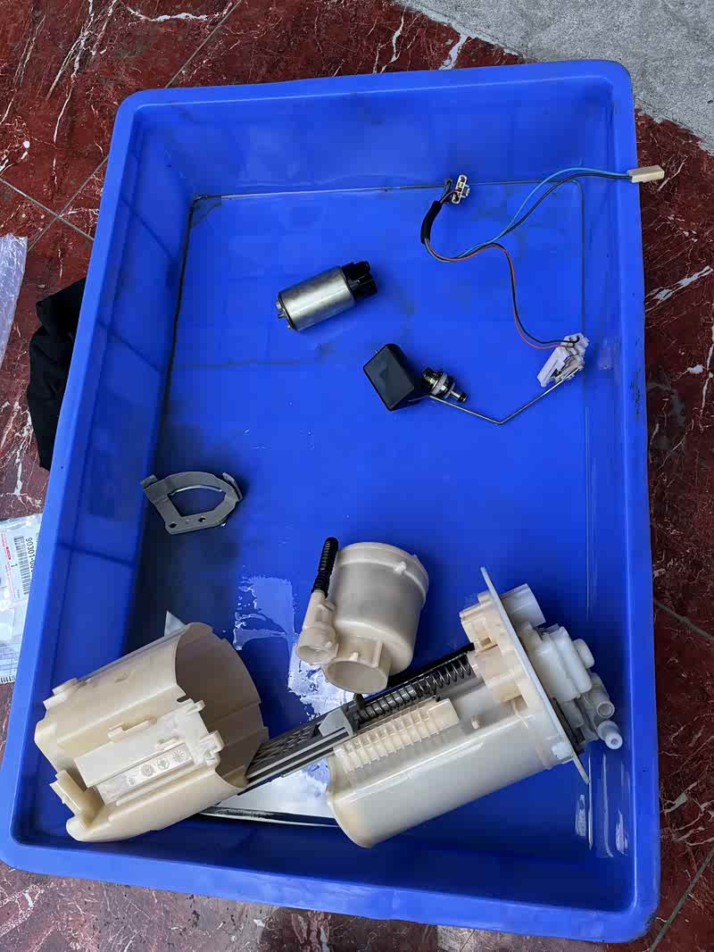

2017改款小卡今年10万多公里了。保养手册说8万更换虑芯。看了论坛的贴子也网购了材料回来搞起来。我们这个油箱盖是铁的,所以以后大家要动手DIY就要买三叉的专用开盖把手,否则很难打开。我买的是雷凌的虑芯,完美匹配。橡胶圈也一同买了,如果不换也可以用,但大头的钱都出了也不差那几十块钱了。我一直加的是中石化,从不加小油站,拆出来虑芯真的很脏,黑黑的。
