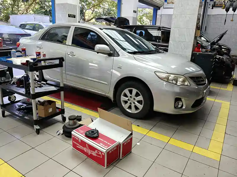

情况简介:2010款卡罗拉,1.6的4at,行驶里程11万公里,服务年限15年,距离上次修车已经有块2年时间(2023年11月更换下摆臂球头2个),这次修车故障是更换前减震两个,包括平面轴承和顶胶护套,减震器换的KYB的黑桶,我这珠海实体店拿货维修的,费用比网络上购买要贵一些,质保一年,更换减震器时间很快,前后近2小时就换好了,换好后试车,走烂路,更换减震器前的咚咚响声消失了,换来是正常行驶声,试车回来后,给车做四轮定位,看数据基本数据还不错,只是简单调整就全部到位了,
按照约定时间过来店铺
