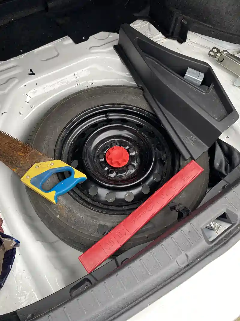

备胎槽里面都是水

您好!您的车尾出过事故没有?要是出过事故,那么建议您先好好检查一下修复后的后尾箱,比如后尾箱钣金接缝处有没有做好密封,还有后尾箱和后尾箱盖结合处是否处于合理的接缝范围?然后后备箱密封胶条和后尾箱之间密封、盖板和后备箱之间的密封情况怎么样。
总之,出过事故的后备箱,先检查各个密封情况;没有出过事故的后备箱,着重检查后备箱密封条。另外,后备箱进水也和后排车门、天窗密封条漏水都有很大关系。
2025-08-02 10:19 来自湖北 回复

侧面的支架脚打上玻璃胶,之前的胶老化了

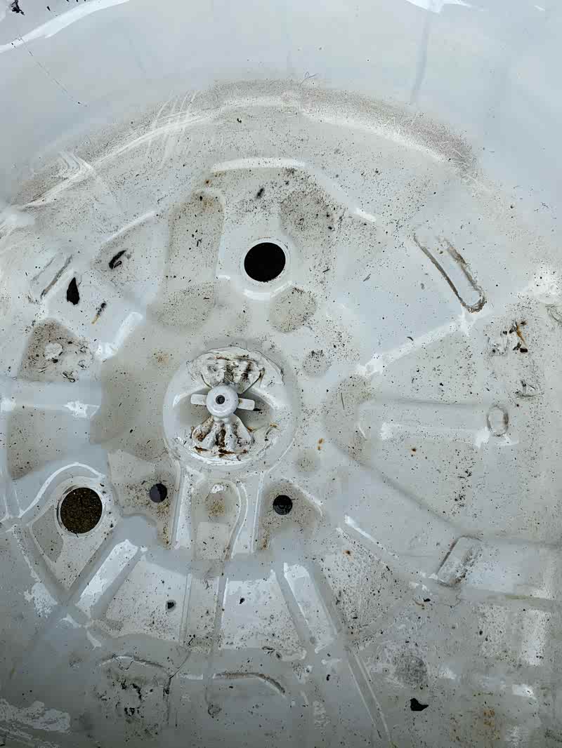

你把底下几个橡胶塞拔了就行,这里本来就设计不是完全密封的,车子后部通气口又不是完全防水的,正常

现在合资车在细节处理上比国产车差,后备箱进水一般可三点,一底部密封胶堵处渗漏;二尾灯和尾箱交接处有缝造成渗漏;三尾箱密封胶老化损坏。如果车不涉深水底部胶堵不会进水,大雨天放车雨中淋等雨停后立即打开尾箱认真检查应该就能发现漏水点

后备箱侧面有个通风孔,打胶就没事了

如果被追尾过那就是后面钣金接缝处开胶了,需要拆开补胶,亲自遇到,被追尾真倒霉,现在想起还生气

后尾灯有没有更换过,有可能是后尾灯没安好
