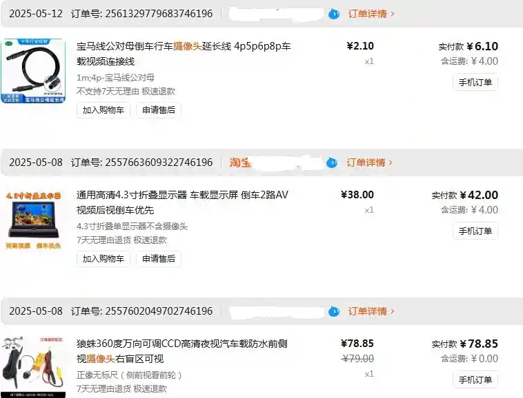

淘宝采购所需设备配件

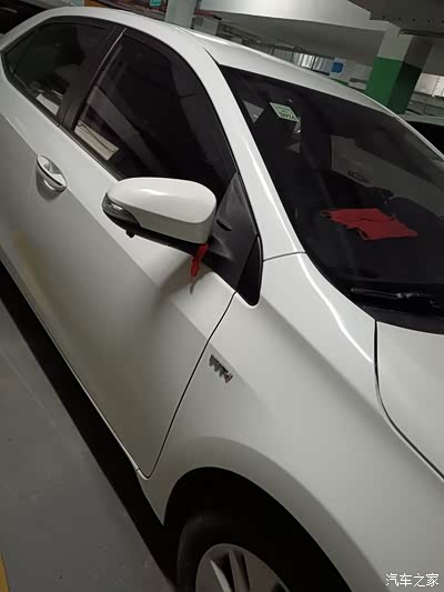

首先是拆后视镜白色外壳要用坚硬的美工刀片或者薄刀片从边缘缝隙撬外壳,本人用小螺丝批无法插进缝隙结果弄掉了一点腻子油漆。

然后是镜片的拆卸如图,镜片塑料支架背面有四个脚是卡在电机支架底座上的四个卡口的,从缝隙伸手进去先从镜片支架下二个卡口间用力一顶就能脱开,另一边同样操作。注意顶开时幅度不要太大能顶脱松开即可,幅度大容易弄断卡口,真搞坏就直接换电动折叠后视镜了

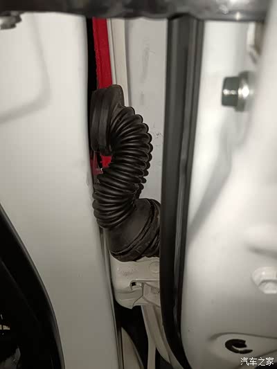

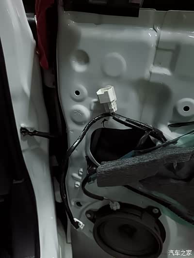

再次是摄像头要选择带四芯宝马线的,延长线也一样,这样方便穿线,宝马延长线接摄像头宝马线从车门控制线束出口穿出再穿过线束套管,此时必须得把线束套管二边都拔出来,本人是用铅笔一端固定延长线从车门的一边套管穿进去再从车身一边的套管缺口穿出进车内,如图说明所示。
摄像头上的宝马线和后视镜线束一起引到这里跟宝马延长线插接好
这是右车门控制线束套管,把它二边都拉出来好方便穿宝马延长线
车身一边的线束套管有个洞宝马延长线正好从这里穿出进入车内
把宝马延长线头固定在铅笔一端从下面往上穿出
这是延长线进车内后恢复原状的样子

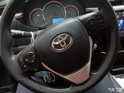

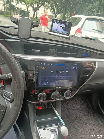

拉好宝马延长线进车内后往上引放A柱里面和显示屏信号线及电源线一起隐藏固定。为了不影响大屏导航播放歌曲和方便控制选择了独立的显示屏,显示屏固定在中控导航上边靠近驾驶位能看得更加清晰,特别是晚上,用时就打开不用则收起来,电源则选择带开关的点烟器电源使用非常方便。如图所示,点烟器电源和大屏导航的U盘接口都改从这里出来方便操作,门板的拆卸在讲述音响喇叭加装时再说,多功能方向盘按键也是小卡到手后自己加装的。自加装这个摄像头后感觉非常实用,特别是窄路会车和侧边停车经常用到,有动手能力的建议加装,费用也就100元左右。
360度可调摄像头只露出一点点
安装好后的样子,打开点烟器开关前轮清晰画面进入眼帘,显示屏线束被中控台防晒垫盖住了,显示器可向下收
后加的多功能方向盘解决了开车时操作音响分散注意力的问题

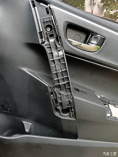

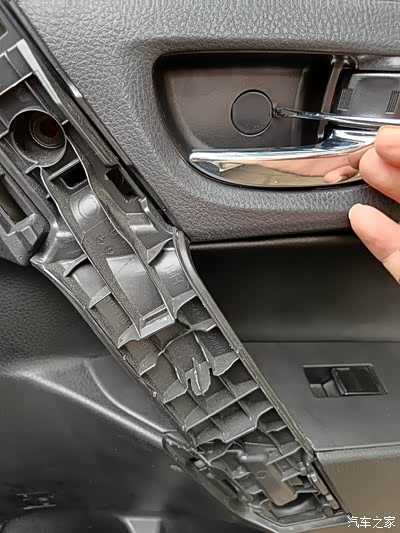

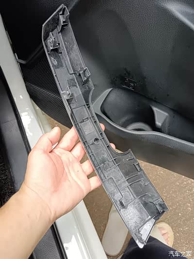

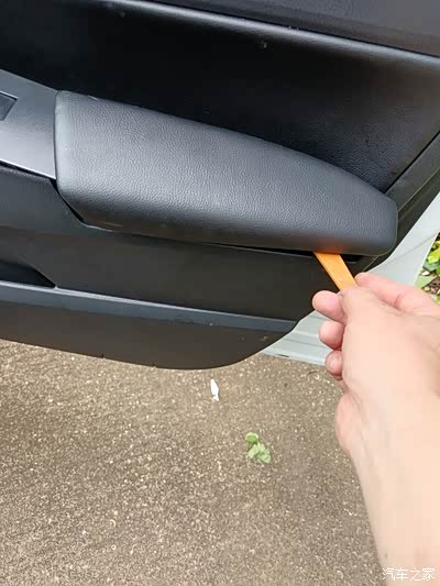

要撬开这个这个把手装饰板,里面有二颗固定螺钉,塑料撬棍指向这个地方有条缝,可先从这里撬开
这是左边车门,同样的方法撬开
这是撬开后的样子,上下二个固定螺钉
拆下的把手装饰板
拆这个把手装饰板时一定得注意,要找到一个个卡扣位置再用撬棍插进去撬,能撬脱卡扣即可,幅度不要太大,否则很容易撬裂装饰板。
