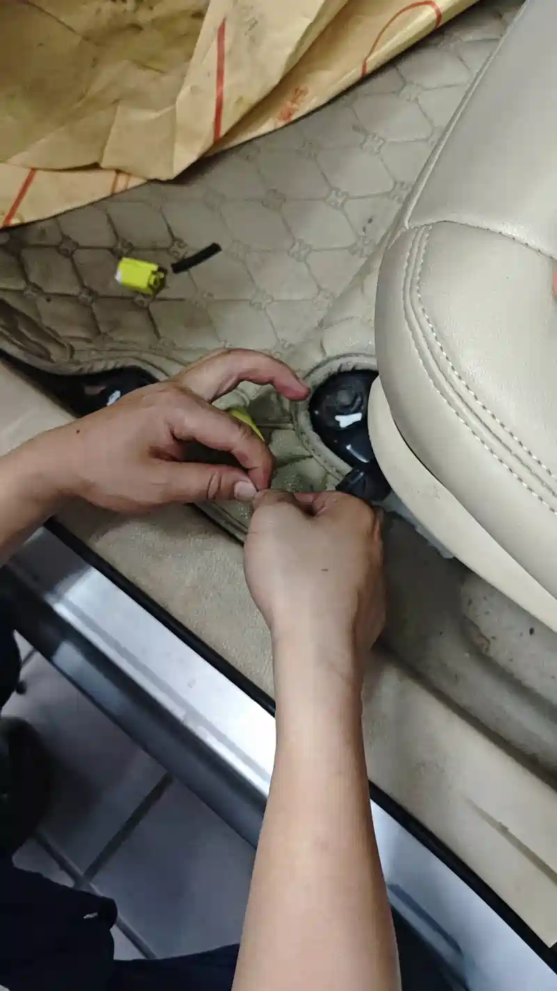

前两天开车的时候突然气囊灯亮,然后我心里就很担心把车开到店里做了个检查,然后后来才知道原来是座椅下面的气囊传感器的线断了,其实我在群里也问了好多人,没几个人能够说的很清楚,问了一下,基本上都说可能是气囊这边的传感器呀或者哪里坏了,最后到店内一检查,师傅非常有经验,问我最近动了座椅没有,我说没有动啊。师傅说不应该呀?
然后我说我就前几天去洗了车,他说你动了脚垫没有,我说应该动了,然后师傅就趴下来一检查,他说你的气囊传感器的线断了,然后他这个线呢没有单独换的,如果换整个的话还很贵,然后因为我在他们店里一直做保养嘛,然后给前台的接待沟通了一下,他们说免费给我换一个插头,但这个插头呢是旧车上拆下来的,我说这也可以呀,不然单独自己要换个线,那个线好像还挺贵的,然后师傅也非常认真,在在座椅上面把这个线束拆了下来,我看又接又焊,搞了半个多小时,包扎的很牢靠装上去,然后这个一检查用电脑消了一下嘛,这故障就好了。最后还免费的没收我的钱,哎呀,太感激了。
这叫吃一堑长一智,这个动作业的脚垫的时候,特别丰田的车这个座椅下面都有个气囊传感器的线太细了,如果没有经验,用力用力往里面拉脚垫的话,可能会把这个线拉断,所以这都是要注意的细节。
