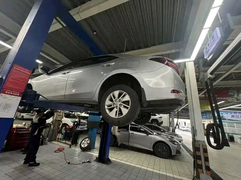

关于正常的日常车子保养,其实好多车友都有一个误区,都认为保养,就是换一下机油和机油滤芯检查下胎压就是做一个丰田老司机车子前前后后保养了,有30万公里也对这方面进行了一个深入的了解,发现并没有那么简单,要知道厂家保养和检查哪个项目这样才不会被黑店忽悠自己也心里有数嗯,其实每次去保养的时候,我经常在维修工位和师傅交流,然后看他们检查的项目他们的检查单,我也认真仔细的看了一遍
丰田的车子保养分为四个方面最常规的教基本保养比较705套餐,就是有常规的四五十项检查,底盘有20多项发动机舱和车内有20多项,基本上把车子常见的功能都检查了一遍,然后更换机油机油滤芯,空气滤芯空调滤芯,做一个清洁
他非常规的有T35T26t48三种保养套餐,分别代表着三倍3万公里5万公里2万公里6万公里4万公里8万公里的保养,不同的里程保养检查和更换的项目是不一样的,比如2万公里和6万公里,就需要清洗一下,节气门体清洗一下,油路四轮进行一个换位刹车系统进行一个保养检查
最大的保养套餐就是T48套餐,这个要更换的项目就多了,基本上车上的所有的油水都更换一遍,嗯,4万公里是更换所有的有水到8万公里车上的这种皮带火花塞啊,这都要进行更换,所以作为一个老车主这些细节还是要掌握,这样才能做到你的车一车传三代人走车还在。
