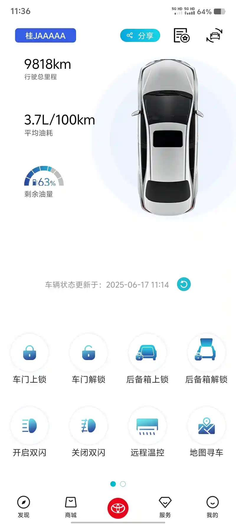

问 雨天雨刮吱吱响,是不是该换新片了? 删除 推荐精华 置顶 取消置顶 关闭回复 打开回复 推荐编辑 楼主禁言 移动帖子 重置头像 操作记录 空V空 0浏览 · 2025-06-17 11:40· 发布于广西 最近雨水天气多啊,雨刮有点吱吱声,是要更换雨刮片了吗?玻璃会不会花了?一年的车这雨刮不耐用啊? 举报 打开汽车之家 阅读体验更好 相关问题 更多 问这样操作稳妥吗? 0回答 问21款卡罗拉大灯 0回答 问卡罗拉故障灯E162 0回答 问關於2011款卡羅拉 0回答 问混动版需要换吗 0回答 问空调不制冷,怎么弄? 0回答 全部回复 只看楼主 蓝冰i 关禁闭 已屏蔽 沃尔沃S90 雨刮吱吱响一般都是胶条老化需要去更换了。橡胶制品是不会刮坏玻璃的,胶条老化一般只会产生异响,刮不干净,不会损伤玻璃。自己到网上买自己更换就可以了 2025-06-17 12:09 来自广东 回复 沙发 屏蔽此人 举报 删除 取消删除 禁言 重置头像 共有条对话 > llx3344 关禁闭 已屏蔽 威麟X5 才一年的时间,这个雨刮确实有点时间短了,估计是原厂用的材质不是太好,可以考虑更换雨刮条。 2025-06-17 12:09 来自云南 回复 板凳 屏蔽此人 举报 删除 取消删除 禁言 重置头像 共有条对话 > 老衲一头秀发5966 关禁闭 已屏蔽 名图 吱吱声是雨刮片的胶条老化变硬,与玻璃摩擦产生吱吱声,不会损伤玻璃,只是清洁效果不好,也有噪音产生。楼主觉得不好用直接换一根雨刮片就行了~ 2025-06-17 13:06 回复 地板 屏蔽此人 举报 删除 取消删除 禁言 重置头像 共有条对话 > 江上飞白鹤 关禁闭 已屏蔽 哈弗大狗 雨刮刮水响有两方面的原因:雨刮器胶条老化变硬导致,另一个原因就是玻璃有脏污导致响, 2025-06-17 13:26 来自老挝 回复 屏蔽此人 举报 删除 取消删除 禁言 重置头像 共有条对话 > 入云深处V5 关禁闭 已屏蔽 RAV4荣放 直接更换雨刷条就可以了,网上的很便宜 2025-06-17 14:12 来自黑龙江 回复 屏蔽此人 举报 删除 取消删除 禁言 重置头像 共有条对话 > 星际穿越VIP 关禁闭 已屏蔽 一是更换雨刷条,这个不复杂,把支架上的钢条抽出来就可以了。二是直接更换雨刷条总成 2025-06-17 14:20 来自黑龙江 回复 屏蔽此人 举报 删除 取消删除 禁言 重置头像 共有条对话 > 水果湖街溜子 关禁闭 已屏蔽 可以单独换胶条就行了,换证的架子太贵了 2025-06-17 15:43 来自湖北 回复 屏蔽此人 举报 删除 取消删除 禁言 重置头像 共有条对话 > TRC行者无疆 关禁闭 已屏蔽 卡罗拉 换吧换吧,早点换 2025-06-17 15:46 来自湖北 回复 屏蔽此人 举报 删除 取消删除 禁言 重置头像 共有条对话 > 黄土地小土豆 关禁闭 已屏蔽 卡罗拉 这肯定要换新片子,你这个车牌照是自己p的吧? 2025-06-17 15:49 来自湖北 回复 屏蔽此人 举报 删除 取消删除 禁言 重置头像 共有条对话 > 熠熠生辉5288 关禁闭 已屏蔽 卡罗拉 吱吱响基本上抢救不过来了,尽快换吧。 2025-06-17 15:54 来自湖北 回复 屏蔽此人 举报 删除 取消删除 禁言 重置头像 共有条对话 > 唐三丈的老爸 关禁闭 已屏蔽 卡罗拉 平时要注意保养雨刮器啊,我每次开车前喷点水,然后用毛巾把玻璃和雨刮器擦干净。两年或者三万公里没有问题。如果不行了,就换胶条,尽可能原厂胶条,或者大品牌胶条 2025-06-17 22:08 回复 屏蔽此人 举报 删除 取消删除 禁言 重置头像 共有条对话 > 落雁流影 关禁闭 已屏蔽 RAV4荣放 当然要换雨刮片儿了。可以买米其林的。 2025-06-17 23:25 来自湖北 回复 屏蔽此人 举报 删除 取消删除 禁言 重置头像 共有条对话 > cxcsound 关禁闭 已屏蔽 卡罗拉 这要问你的车跑了不到1万km,那车牌照蛮牛啊,是假的吧。 2025-06-17 23:27 来自湖北 回复 屏蔽此人 举报 删除 取消删除 禁言 重置头像 共有条对话 > 祝福浪漫 关禁闭 已屏蔽 卡罗拉 雨刮器需要定期的更换,个人建议直接更换胶皮就好了! 2025-06-17 23:43 回复 屏蔽此人 举报 删除 取消删除 禁言 重置头像 共有条对话 > ycqgy 关禁闭 已屏蔽 标致206 我一般都是三年更换一次雨刮胶条。 2025-06-18 08:30 来自山西 回复 屏蔽此人 举报 删除 取消删除 禁言 重置头像 共有条对话 > 62179746100098114170 关禁闭 已屏蔽 我的卡罗拉买来一年,就这样响,刮的前档风玻璃都是划道 2025-06-18 09:03 来自山东 回复 屏蔽此人 举报 删除 取消删除 禁言 重置头像 共有条对话 > lai_0753 关禁闭 已屏蔽 网上说那个隐翼……过年时候换的(连骨架一起换,不过原厂的放在乡下了,以后可以换回去),现在已经开始刮不干净了 2025-06-18 09:17 来自广东 回复 屏蔽此人 举报 删除 取消删除 禁言 重置头像 共有条对话 > 还想在主楼增加内容?点击续写主楼内容 登录 参与更多互动 发表回复 打开App,查看更多评论 首 页 上一页 下一页 末 页 跳 转 取 消 还想在主楼增加内容?点击续写主楼内容 登录 参与更多互动 系统故障 发表回复 图片最多上传9张 微信好友 微信朋友圈 新浪微博 QQ好友 QQ空间 取消 相关推荐 加载中
