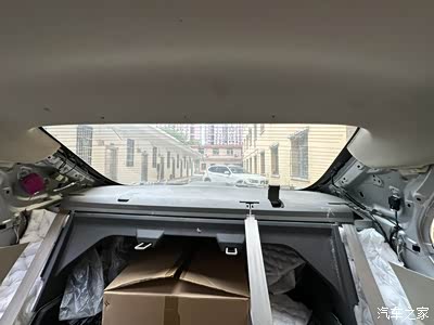

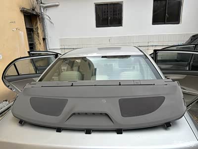

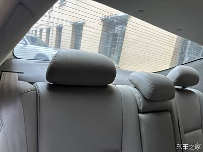

去年买的高配后窗挡板带遮阳帘的,原来打算装在第一台白色的卡罗拉上面,结果车都卖了,都没有装,昨天终于把它装上了,安装过程大概3个小时左右,卡罗拉的顶棚里面居然有玻璃纤维的,拆的时候带了口罩和手套,但是因为施工过程必须细致和精度,脱了手套,导致玻璃纤维沾在手上,擦又擦不掉,手指动的时候隐隐刺痛的感觉真痛苦,丰田太缺德了,用这种有毒的材料,据说吸入肺里面的伤害更大,有谁懂这方面的知识说说,最后还搭上脚全被蚊子咬。痛苦并快乐着。

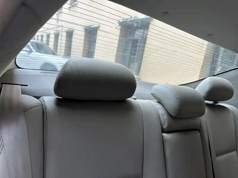

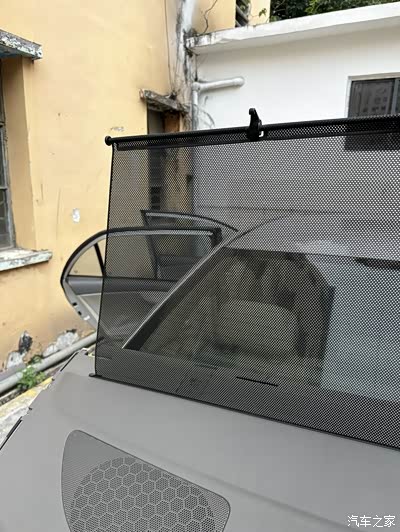

太阳直晒很热很热,有遮阳帘就好多了,并且隐私性好,缺点是车内后视镜会受影响。
就是它
拉起来。

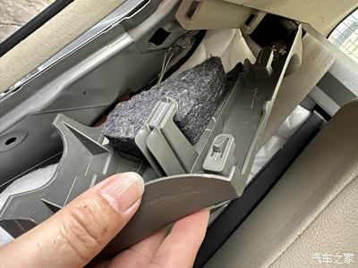

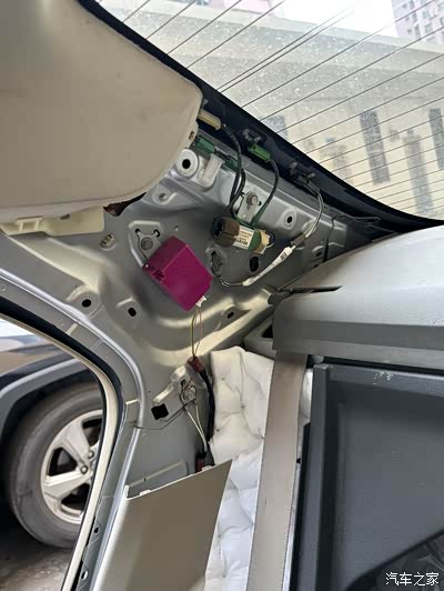

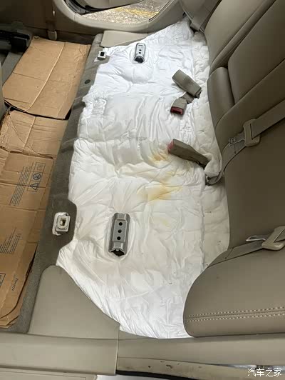

拆后排座椅,加了隔音绵
拆3个卡扣
再拆

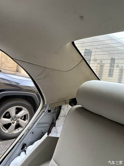

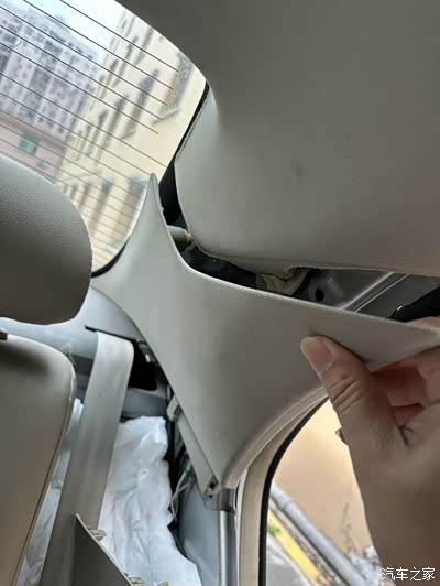

C柱盖子

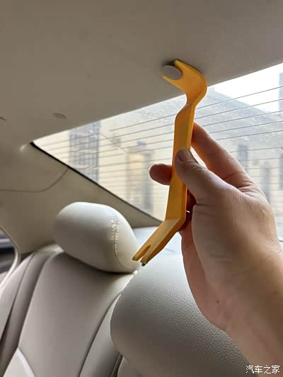

用阴力拆,不然里面的扣子非常紧,硬拆会烂扣子和卡孔。
绝对原创原漆,没有拆过的。
这个时候,也是用阴力向上抬,然后向前拉就出来了。

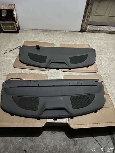

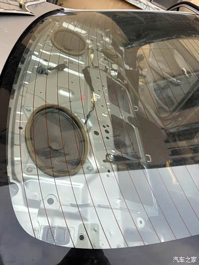

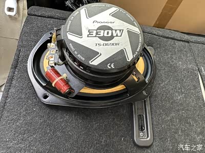

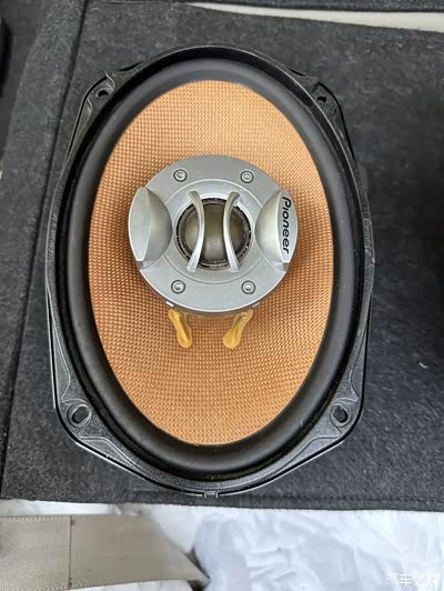

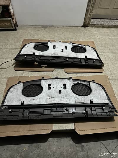

国产的喇叭,用料太差了,不到半斤重。

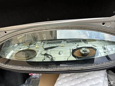

已经换了这个上去
先锋的
同轴
有遮阳帘和没有的区别
有层薄薄的隔音绵

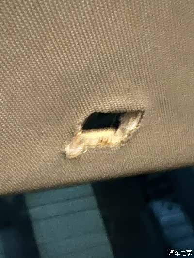

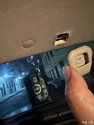

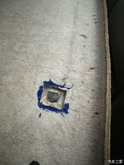

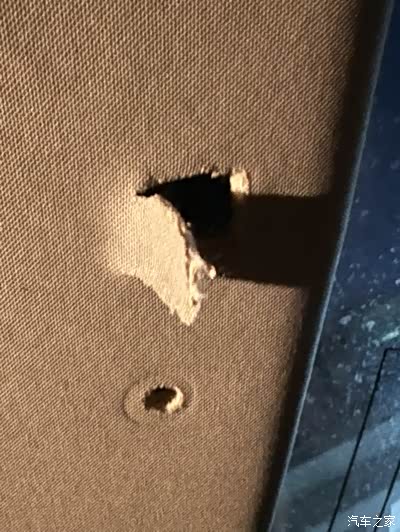

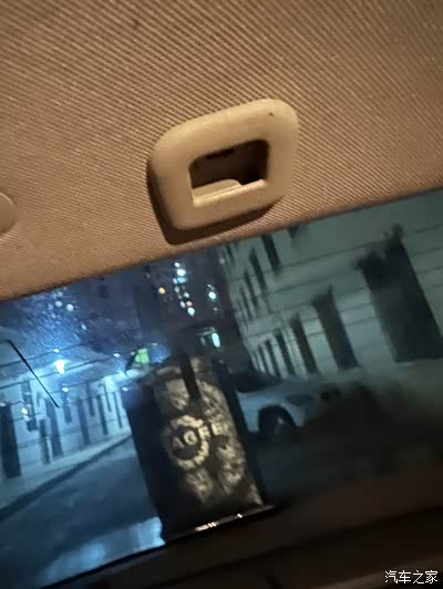

难点来了,要在顶棚对应的位置开2个方孔,把这个卡扣安装上去。
土办法,贴一张纸,前前面拼命压住上面的车顶铁皮孔形状。

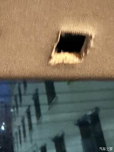

画岀来

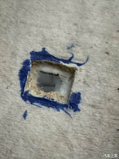

先开小孔,再根据卡扣大小开大孔

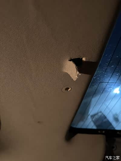

顶棚里面有玻璃纤维,这个太致命了
最后一层布料
不太美观

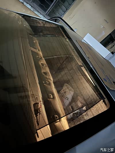

好了

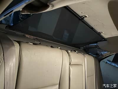

成形了
卡上这个挂钩就好看了,完美。
位置刚刚好,不多一分,不少一分。
原装的设计太废了,居然漏掉那么大没遮到。
