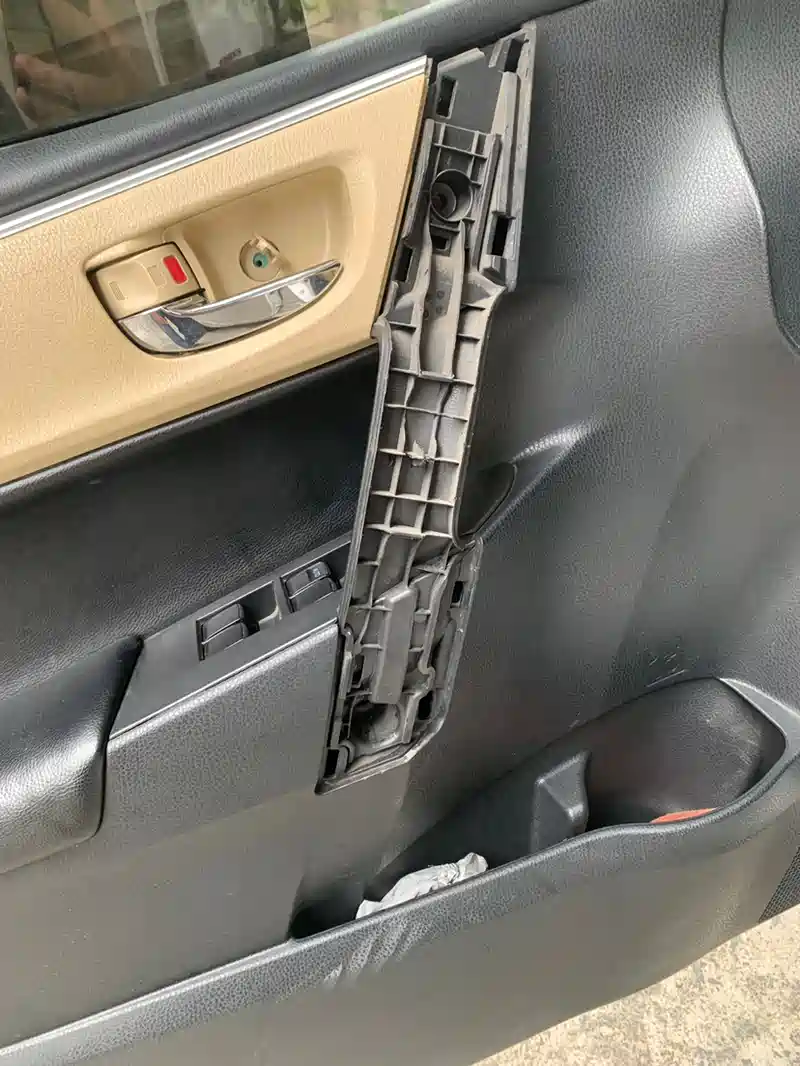

四个车门的限位器都限不住位了,车门轻轻一推就往外跑,稍微有点坡的开门都直接往外跑,也不知道买哪家的好,就先买两个前门的回来试试质量怎么样先,后门的到时再买,这玩意有十几块有二十几块还有三十几块四十几块到一百来块价钱不等,也是属于损耗品,就买个三十左右的试试吧,换完开门不会往外跑了,能限住了,暂时观察一下质量先
先撬开这个外壳,从下面往上撬
撬开后的样子
门板也是从下面往外撬
10号的套筒
门板不用全部拆开,这样就好
拧下螺丝拿出限位器,
新旧对比
最后注意车门上的限位器两个白螺丝不要上太紧,车感觉差不多了就行,本身卸下来的时候也不需要很用力,不然小心滑丝了,车身上的黑色螺丝本来打有胶的,这个可以拧紧点,但也别太用力,切记注意⚠️
