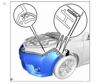

这车买来的时候看样子就保险杠拆装多次了,前车主也是磕碰比较多,上个月前保险杠又受伤一次,修好之后右侧上分张嘴的样子,手按了按,是空的,应该是有问题,因为保险杠没有拆过也不知道是保险杠的问题还是支架的问题,昨天晚上拆开放了双面胶,早上又张开了,今天仔细观察,保险杠的扣子没有损坏,保险杠支架下面位置是正常的,上面的位置靠后,导致保险杠卡扣和支架卡扣差大概2mm,因为轮拱有几个卡扣不会拆,没有办法去调整整个保险杠支架,只能在支架卡扣上段背后放一片塑料,放完之后用力一按,只听铬得一声,两个卡扣完美扣上,虽然说比不了新车,但是对比之前的好太多了。

话说轮拱有一个卡扣不知道怎么拆,有知道的指点一下,螺丝刀拧一下就话,一字扳手也翘不动

里面的固定保险杠的卡座可能坏了,换一个应该就可以了。
然后图上那个卡扣应该是旋转忘了是90度还是180度,然后弄出来的,之前弄过

那个卡扣倒是很容易拆下,用一字批左转90度就能拿下,反倒是前杠很难从叶子板上掰开,往外拉怎么用力都无法拉出来,前杠都拉变形要坏了,有什么技巧吗?

终于能拆下前保险杠了,弄清楚了咬合结构原理比第一台国产车的前杠好拆多了,是前杠变形造成缝隙变大,得更换前杠,如果不换可以自己在里面垫塑料胶片解决但无法恢复到原来状态
