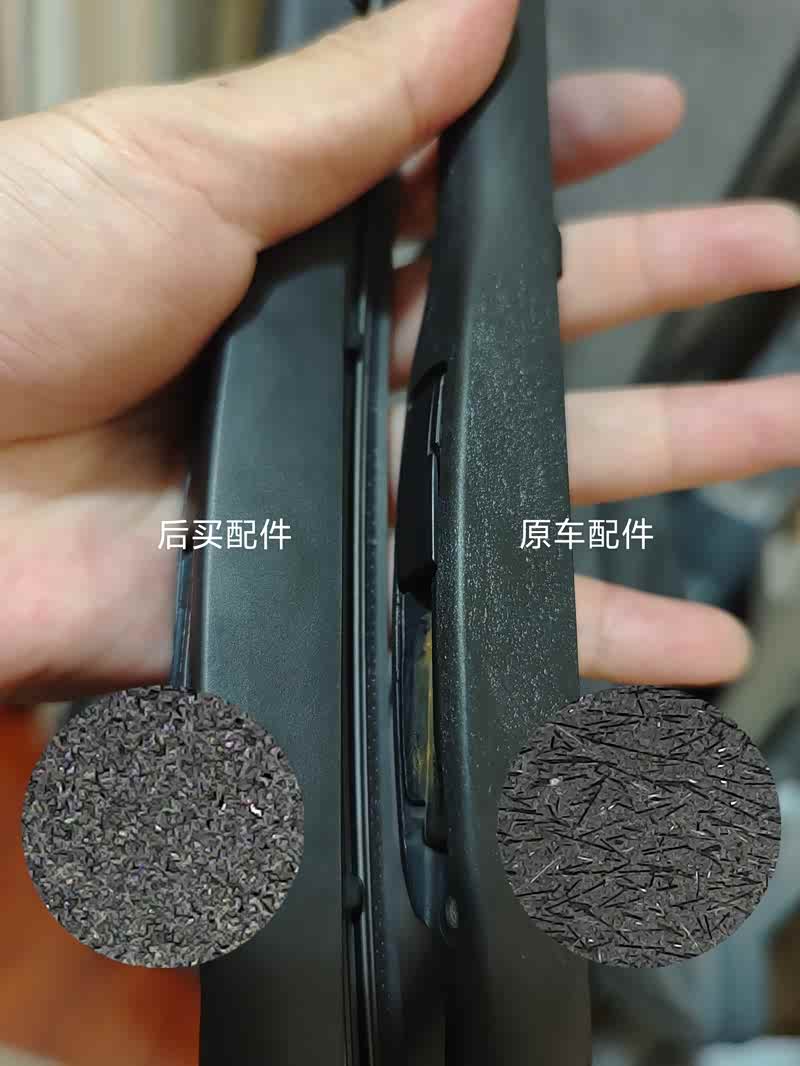

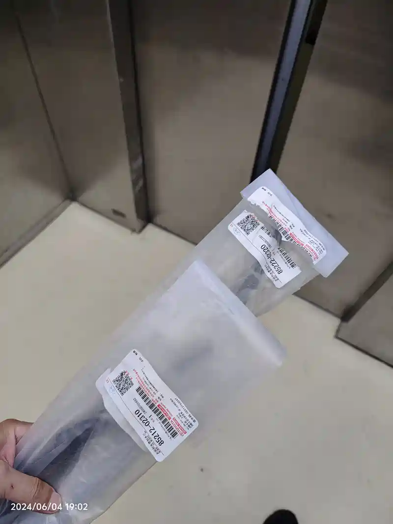

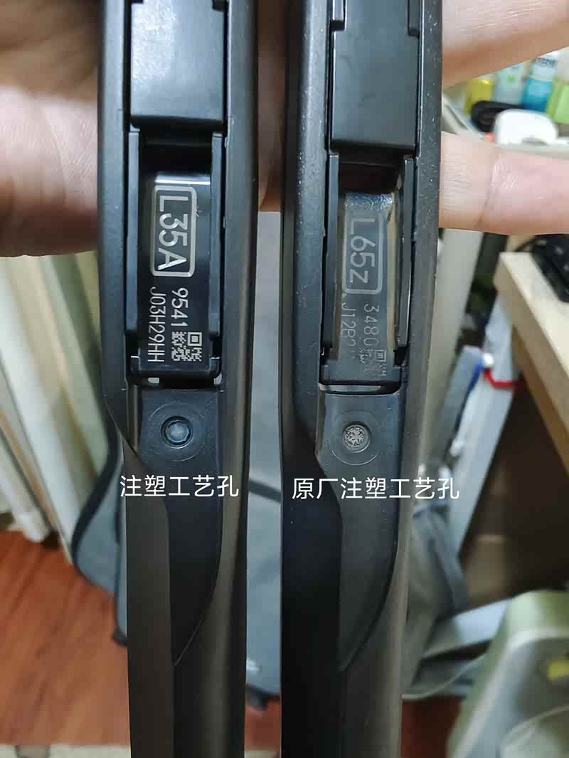

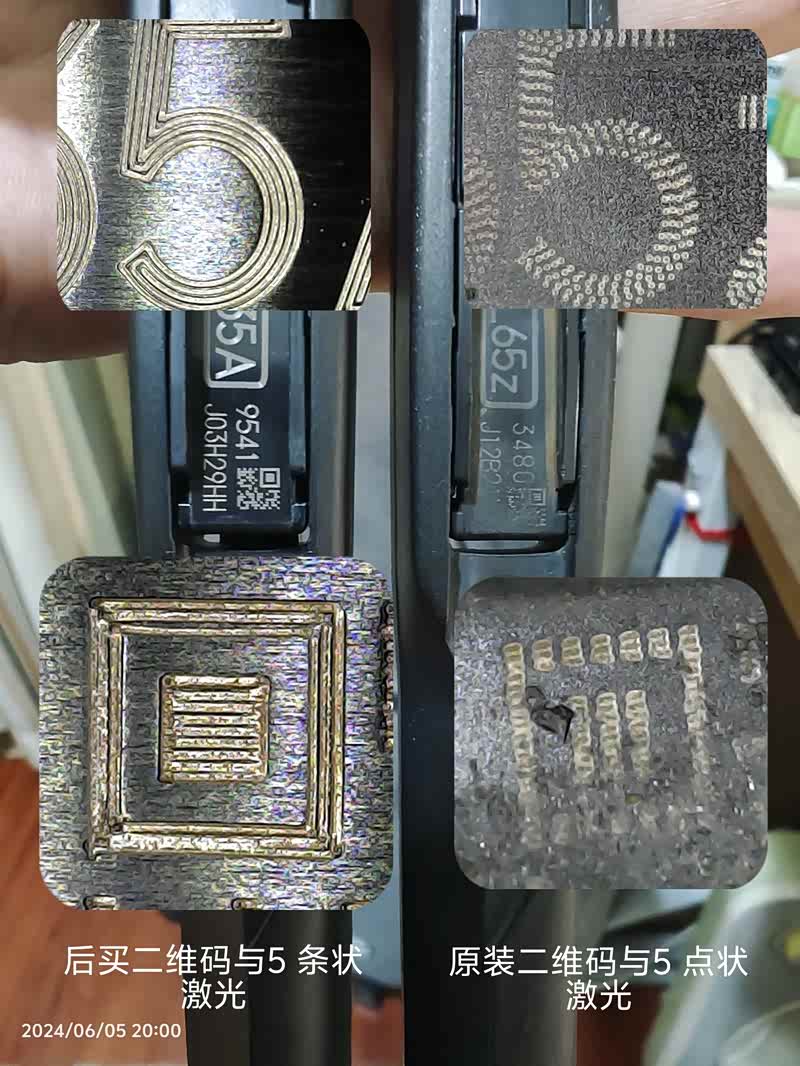

我一直好奇原车配的雨刮骨架为什么那么的耐用与坚硬。5年过去了依然没有变色,可能是换过很多次胶条拆装与使用,卡扣部分左右间隙有点大,刮起来有点摇。就拆下来研究一下,因为4S报的价太高了。在🐶东上找了家卖原厂件评价好的订了一套。虽然看上去质量还是很不错,包装也是原厂包装,扫码也有逆源信息。但用显微镜下还是有很大的区别。这也印证了为什原车的配件质量那么好的原因,原厂雨刮骨里加入了碳纤维,而普通与副厂就只是纯朔料。

你这是14款雨刮已经是缩水全塑料估计用久了异响,要买11款那种外层是塑料里面铁骨架的那是真的耐用

楼主在京东商城买的是原厂的吗?
