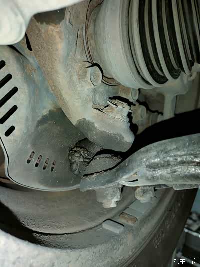

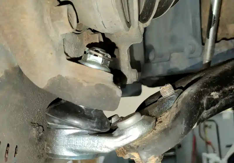

2010年购买的卡罗拉,使用了13年了,前几天在4S给车买保险时候检查底盘,发现前轮下摆臂球头橡胶皮漏油了,8月份保养时候都是好的,看来漏油时间不长,咨询店里有现货,还保修一年,于是就在4S店里更换了(期间也咨询了外边熟悉的修理店,价格和人工费正好是4S一半价格,但使用配件是副厂件,只保修3个月)。4S一个下摆臂球头300元,换2个就600,人工费300,加在一起就900左右了。换的时间也很快,就8颗螺丝,一个小时就换好了2个,这车到现在已经换过点火线圈、火花塞、平衡杆球头,下摆臂球头,换这些配件论坛里都有发帖记录,一直记录到报废为止,看看还需要更换哪些配件。呵呵!
换好后的下摆臂
漏油状态的下摆臂
