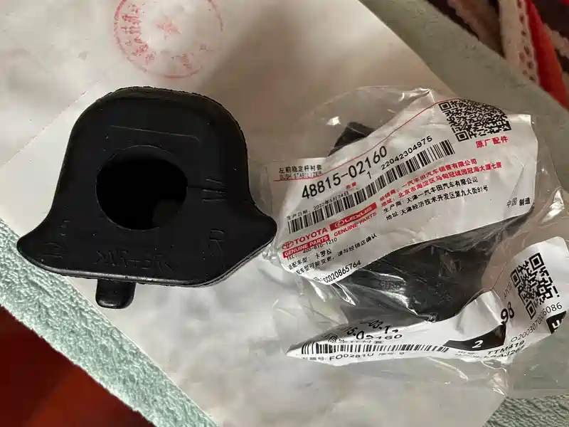

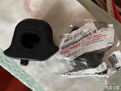

某宝买的平衡杆胶套,据说是原厂的,55一个。

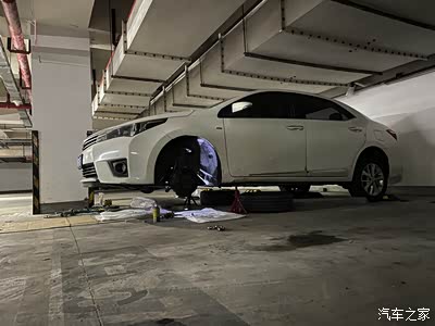

事故现场,啊不,施工现场。

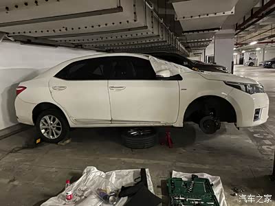

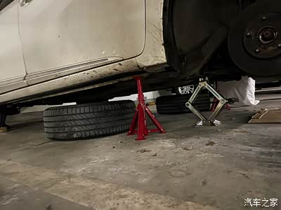

直接车库里开干了,用千斤顶+支架把车顶起来,拆了轮胎。轮胎不拆也可以的,但是一定要离地,这样平衡杆是不受力的,不然平衡杆压住胶套,不好拆的。
2个支架撑着,千斤顶备用,风险还是蛮大的,掉下来就完犊子了,轮胎垫一下作为最后的保命措施。

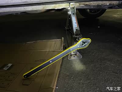

晒一下pdd7块钱买的“千斤顶棘轮扳手”,说实话,并没有想象中那么好用,略省一点事,还是很累的,用液压千斤顶才好。车子升起来就用了近一个小时了,这小千斤顶是升的真慢。

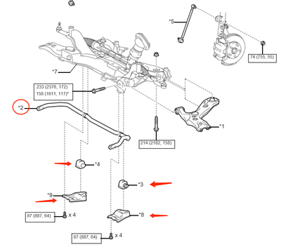

动手前先做功课,这是前悬挂几个配件,图中*2部件就是平衡杆,学名前稳定杆,*5叫平衡杆,学名左前稳定杆连杆。我要换的就是*2大平衡杆的2个胶套,*3*4连个,学名前稳定杆衬套,需要拆下*8和*9这2个挡板各4个螺丝。

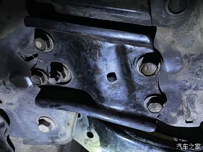

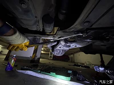

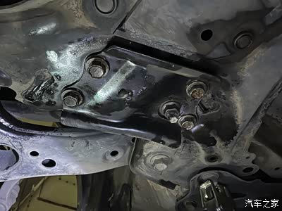

书说简短,咱这就直接钻车底了,图中这块板就是护板了,很好辨认,有点像猎户座星图的就是了,要拆四角4个螺丝。先用除锈剂喷了下,好拆点。这个螺丝力道有点要求的,我用大号套筒在车底不能撼动。
喷了除锈剂,还是很硬。
用了偷师来的延长大法,2个扳手组合,才慢慢松动。注意安全,用这个方法的时候稳一点,容易滑开,别一拳打到铁上。

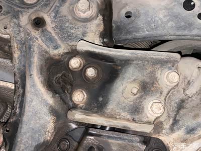

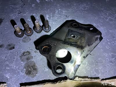

转眼就拆下来了,4个螺丝1块板,中间那个方块 印就是胶套给印上的,常年贴在上面蹭。

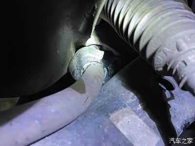

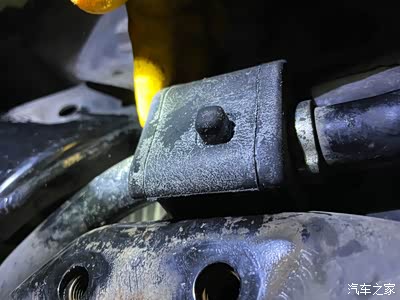

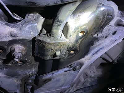

抬头就看到胶套了,那个带凸点的就是了,开口的,所以又叫开口胶。中间那根粗粗的,插入胶套的就是平衡杆了,没有胶套的滋润,平衡杆会哐啷哐啷响的。我这个胶套,状态还是比较好的,要不是有点 异响,这个在用几年不是问题。
再来看一下平衡杆和胶套干的好事。

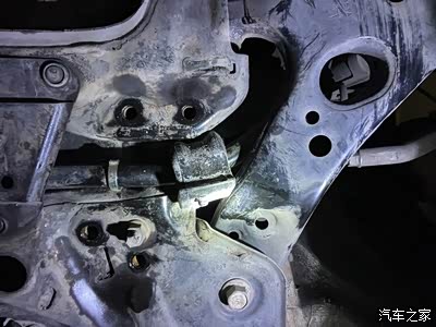

拆的时候,把胶套往边上推,推到平衡杆转弯那里,就好动手了。

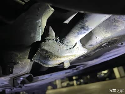

这是从上面视角看这个胶套,轮子拆掉的话,从上面就能看到的,要检查的话,把轮胎转一辺,也能看到胶套。
推到边上以后,转一下胶套,让开口朝上,用力扯就下来了,大力出奇迹。我是蹲在外面,从轮胎位置伸手进去,用力扯下来的。拆掉一边的胶套后,另外一边也就松了。

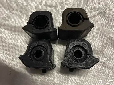

新旧对比,上面是两个老的,下面是两个嘎嘎新的,注意防尘唇口方向,这是专业术语,就叫防尘唇口。注意这两个胶套是分左右的,L的是左边,R的是右边的,错了装不进去,那个凸点就是防呆+固定的设计。

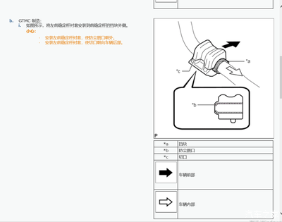

上官方维修指南,防尘唇口要朝外,稳定杆上有个固定箍,胶圈屁股紧贴着,唇那边朝外。

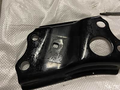

后面就是装护板,护板清理了下,长期接触的地方湿疹了,我水洗了下,蹭了蹭,就这样了。

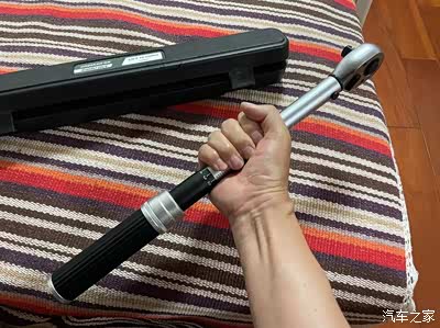

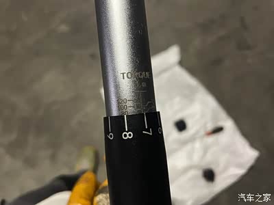

上神器,预制扭矩扳手!花了120米在pdd买的。
这护板螺丝要求87牛米,要求不是很高,不是越紧越好,这个87牛米,就是我这大扳手用八成力就嘎嘣一响到位了。
