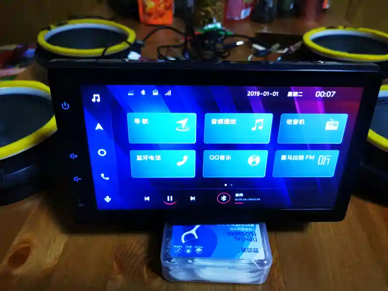

21款卡罗拉电装车机,可以安装在很多丰田车上。只是没有实体按键确实不方便操作。
