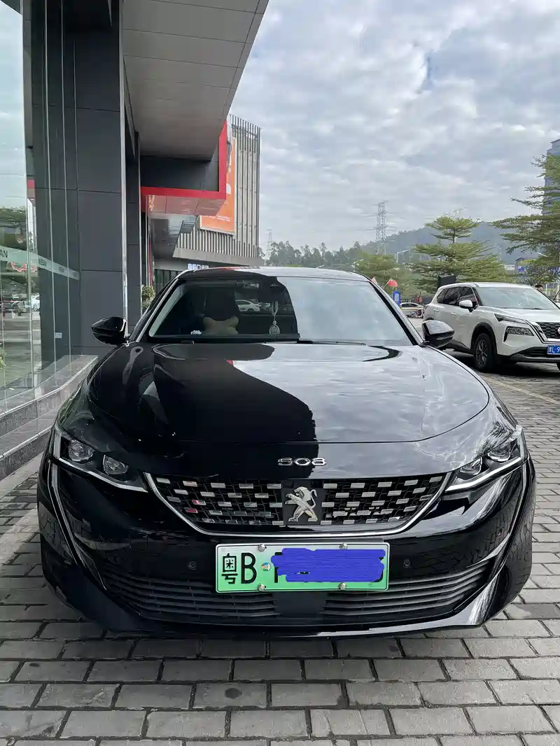

前脸还是很有野性的
钥匙镇楼
车选的是曜石黑,科技版顶配。没有选装(也没得选),没有改装,原汁原味。用车体验仅针对此配置车型。
