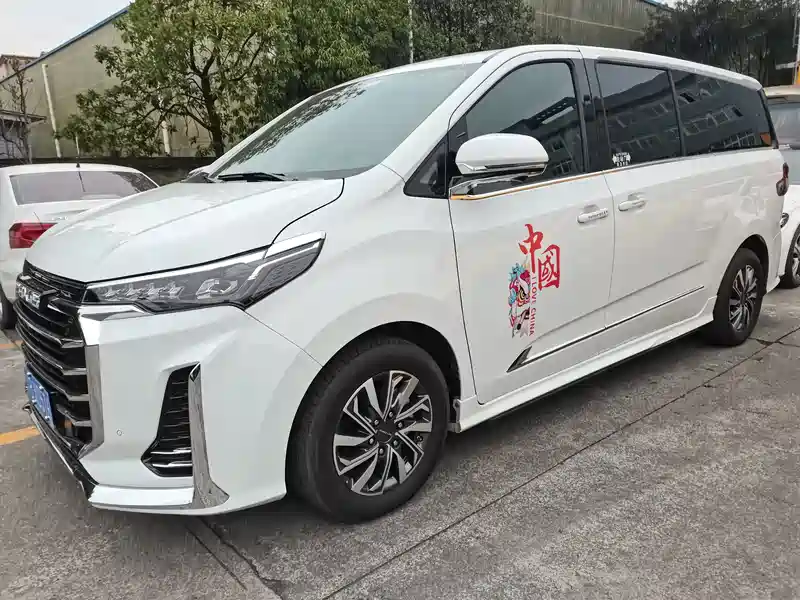

因双滑门改了电动,今天抽空去改装店检查了一下左侧滑门行车中异响(因为改过,所以先找改装店找找原因)。异响主要表现在:刹车或凹凸路面时,车身有扭曲时左滑门与门柱那里发出的“咔哒”声。师傅检查仔细保证不是改装位置后,检查了门柱上两个限位卡,来回试车几次找到原因了,把两个都取了再安装上去试,最后确认下方这个属于出厂安装位置问题,如图下面一个调整一下就好了。
昨天自己贴的,还好看
就是这个把间隙微调一下
