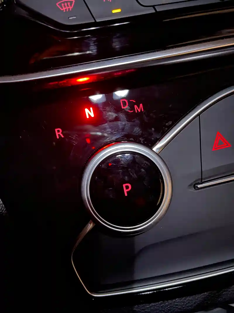

首先,科普一下,8AT手自一体变速箱,中的P档的含义,为驻车档位。具体结构是变速箱内,一个棘爪,锁住变速箱齿轮,形成制动力。
因此,在车未停稳,或者斜坡处,建议先切换N档,等车停稳后,拉手刹或者电子手刹,然后再切换P档。这样可以保护这个变速箱棘爪。

自动挡起步,停车的不伤车档位切换操作。
1、起步:
上车--点火发动--踩刹车切N档---放下手刹/电子手刹同时踩刹车---切D档,起步。
2、等红绿灯
时间短情况下: 刹车--车快停下时候(大约20迈以内)
切N档,缓慢停下,踩住刹车,绿灯时候,切D,松刹车,前进。
长时间等情况下: 刹车--车快停下时候(大约20迈以内)切N档,缓慢停下,踩住刹车,拉手刹/电子手刹。松刹车,
或者第二种方案,就是自动启停开启了,那就深踩刹车,发动机熄火,抬刹车,启动。
或者AUTOHOLD,自动驻车也可以。

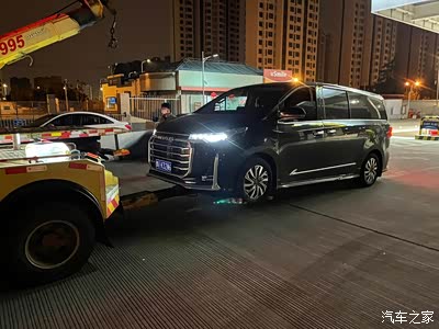

好啦,话说回来,关于拖车问题。

好啦,话说回来,关于拖车问题。
先上图
拖车时候分两种情况
1、无法启动,无法换N挡
2、可以启动,能换N挡。
如果无法启动,无法切换N档的情况下,
例如 : 电瓶无电,没油,变速箱故障,发动机启动不了
这个时候要格外注意,
因为无法切N档,是默认关机就处于P档位置。
如果硬拖车,会造成发动机变速箱棘爪损坏,这可是要花大钱维修的。
还有一点,如果是手刹,那就放下手刹。
如果电子手刹无法放下,硬拖车,会造成手刹拉线的损坏。
因此,在无法切N档,无法放下手刹的情况下,切忌不可硬拖车,否则会造成变速箱损坏,或者手刹线损坏。
还有个需要注意的情况,后驱车,就算是拖车,后轮也是链接在变速箱里的,自动变速箱原理导致拖车时候,切忌不可高速,也会损坏变速箱,最好的办法就是挂后部,然后前轮着地。
当然,也有解决办法,那就是加辅助小轮子,这样后轮,前轮都不用着地了。
1、无法启动,无法换N挡
2、可以启动,能换N挡。
如果无法启动,无法切换N档的情况下,
这个时候要格外注意,
还有一点,如果是手刹,那就放下手刹。
