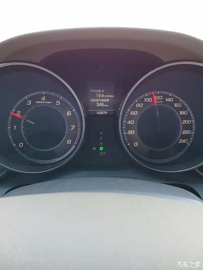

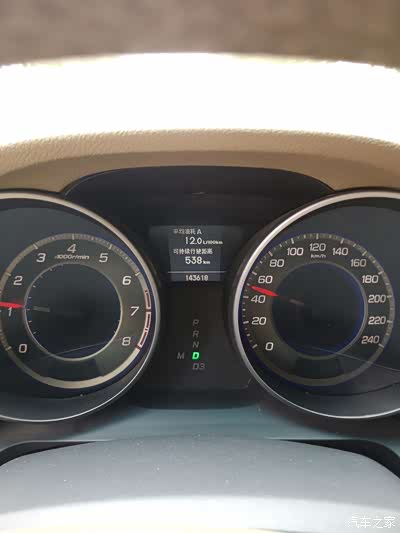

2,油耗不知道算不算缺点,综合油耗15,可能是本人开车习惯有很大关系,喜欢大脚油门起步都是3000转起步的。市区油耗可以到20左右,高速11,国道10,比之前的Q7省油。

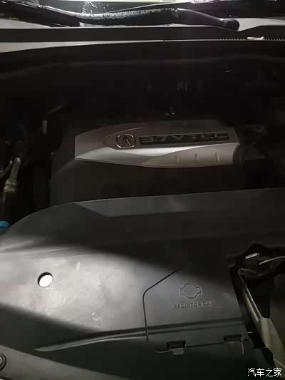

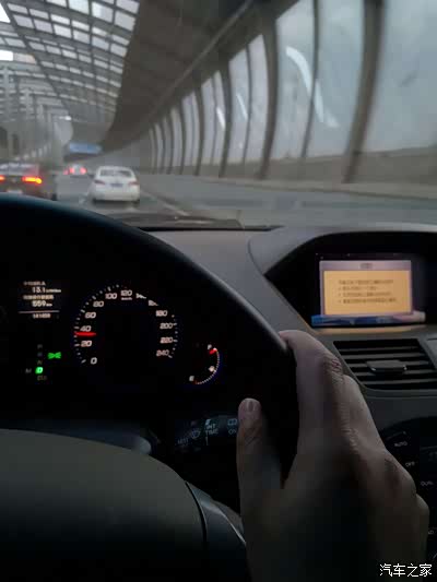

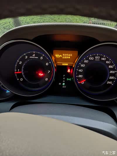

3,冷车启动电脑提示 发动机油压出现异常。去4S店检查说是正常的不用管,不影响。到外面几家修理店,都是同样的说法。此问题暂时不知道怎么解决。
4.居然有点点烧机油,启动的时候会冒2-3秒青烟。

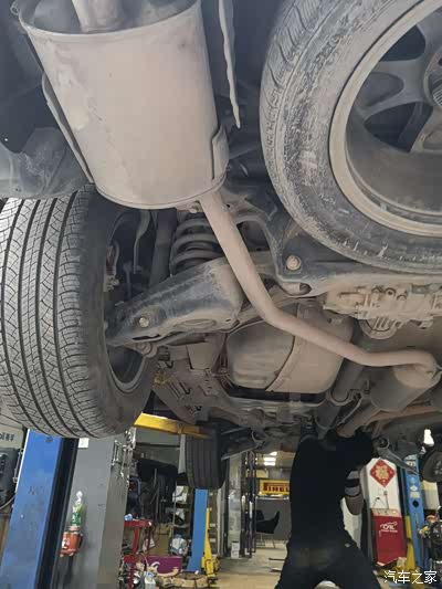

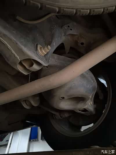

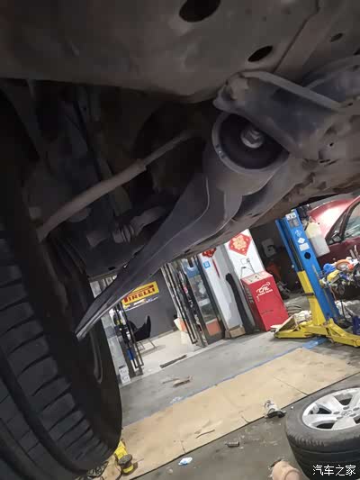

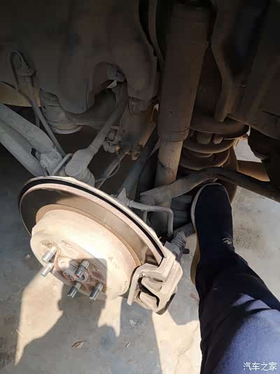

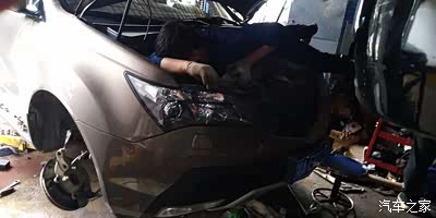

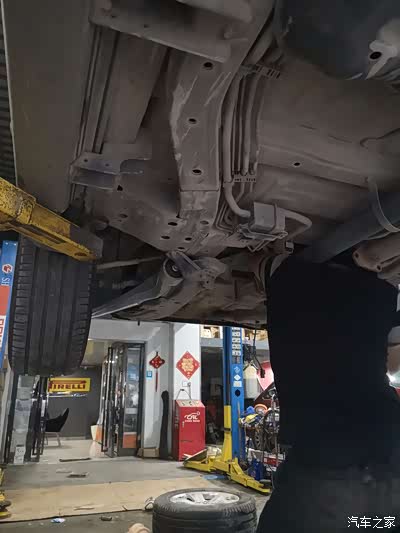

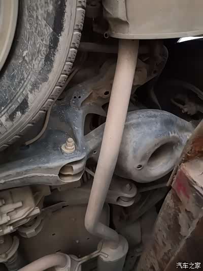

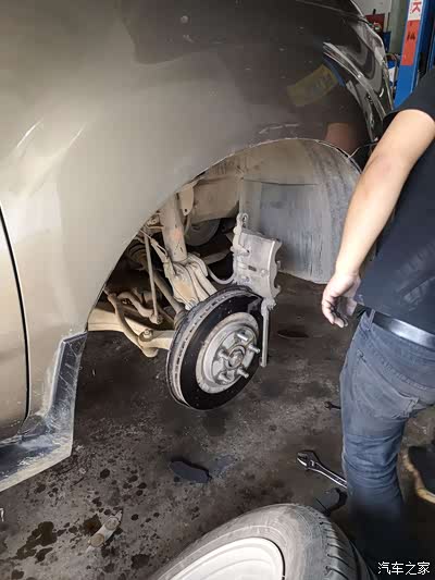

这个车整体来说还是满意的。车在手里更换过前下支臂,开始是因为起步或倒车打方向盘有异响,某天忽然发现是底盘的装甲有松到造成的,直接拆除底盘装甲就好了。真是浪费了2个下支臂。更换过三元催化器,因为油压异常,白换了。没有解决问题。因为车噪音问题,做了全车隔音,白做了,没有什么效果。前档原装玻璃有个裂缝,看不惯,自费给更换了。

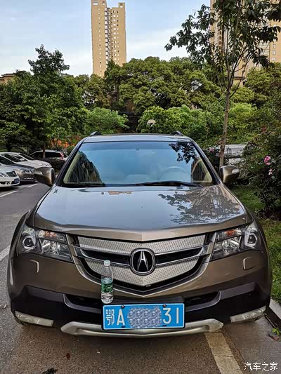

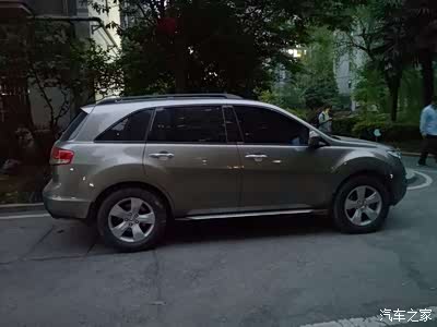

刚接回来的样子
刚接回来的样子
刚接回来的样子

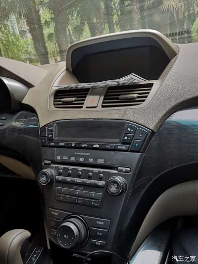

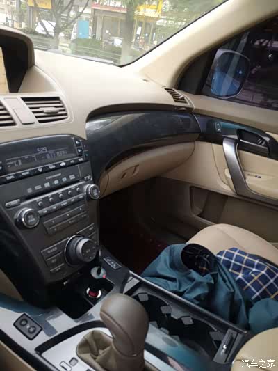

内饰

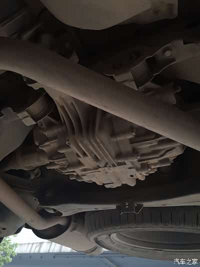

底盘还算扎实的

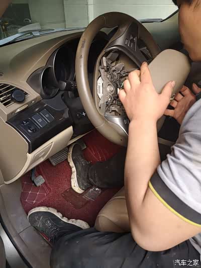

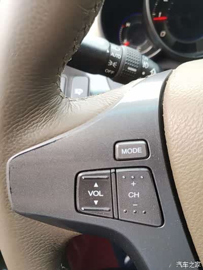

想换方向盘标志太麻烦
想换方向盘标志太麻烦

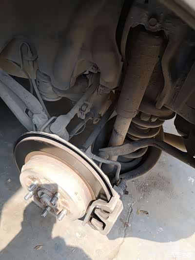

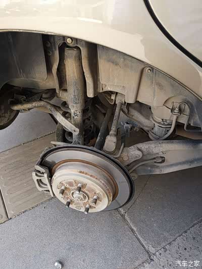

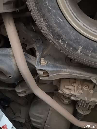

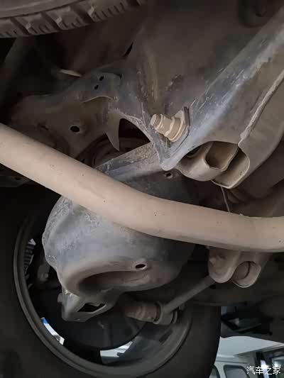

可惜那对下支臂
可惜那对下支臂
就是这个问题,暂时没有办法解决掉

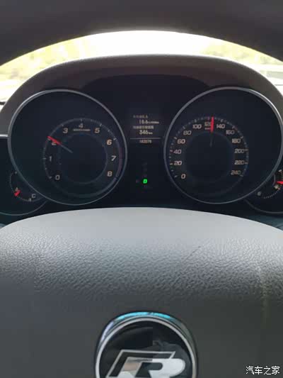

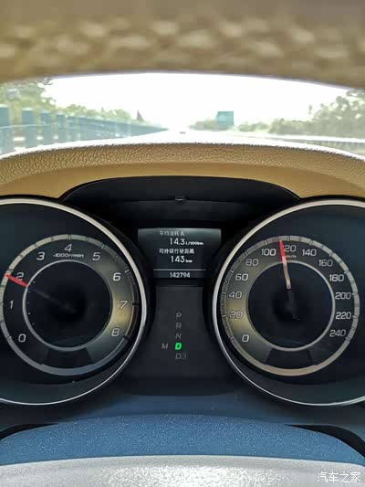

动力还可以,只要舍得加油

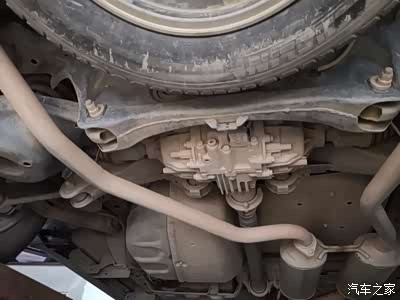

对这个车的底盘我是很认可的
粗壮的防侧倾杆,扎实的用料

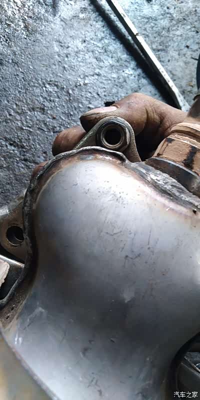

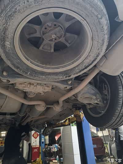

更换三元催化,白白忙活了几天时间。
更换三元催化,白白忙活了几天时间。 型号不对换了几次配件,还是没有解决我要的解决的问题。
