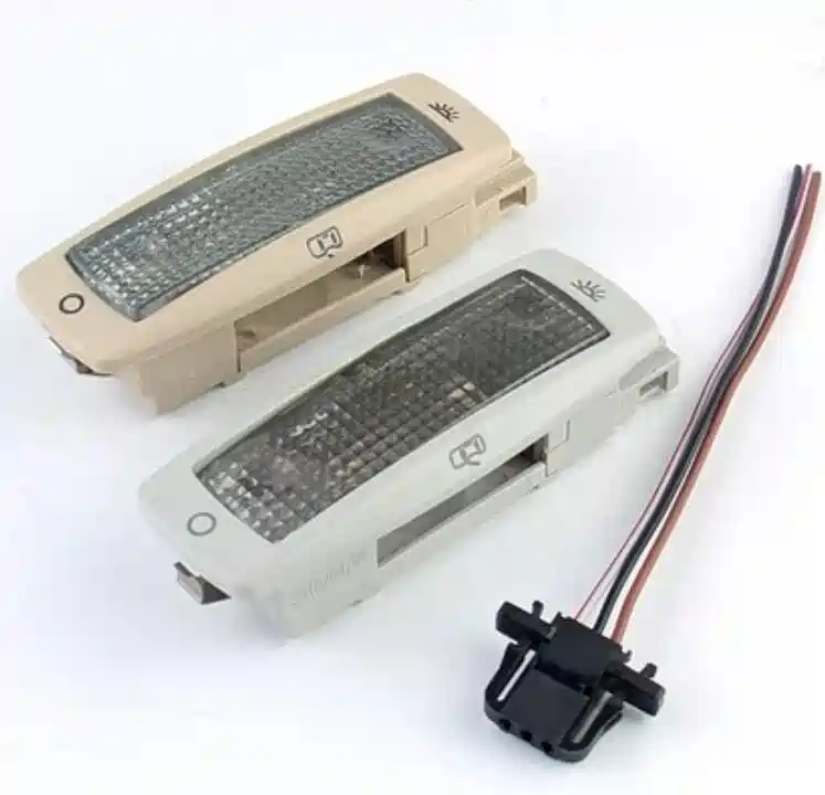

2.1. 后排阅读灯,要求结构简单易安装,于是我选择了原来老帕萨特B5的后排阅读灯。这个灯结构相对简单,灯罩就是开关,而且外形比较方正,容易开孔安装。但遗憾的是网上买不到原厂的都是副产品,尽管有些宣称是原厂的,但实际都不是。于是买了两三个放在家里备用。具体就是下面这款。
