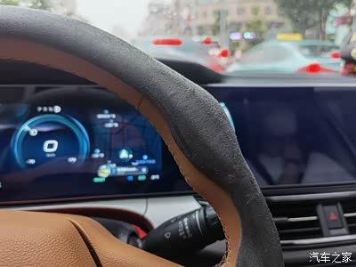

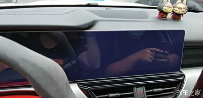

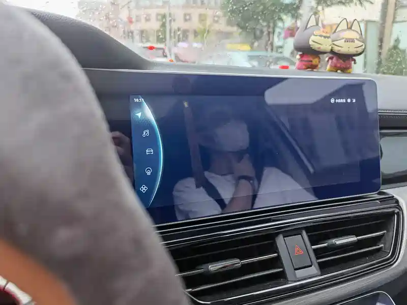

驾驶小威的这几个月,真的是越来越喜欢,智能的车机,实用的辅助,在线的颜值。但是人无完人,小威亦然,不知道大家在驾驶过程中是否遇到过车机智能屏幕黑屏情况(车辆中间的大屏幕,主管车机操控)。首先呢,不要慌,出现情况时车辆仍可以正常操控,没有失速,刹车失灵等问题就OK,就像燃油车也会出现电脑故障一样。寻找安全地带,停稳车辆,准备重启车机系统。

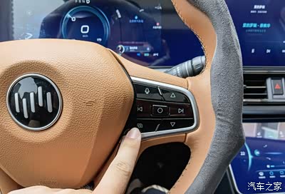

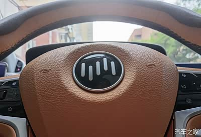

一、普通重启。停稳车辆后,确保挡位在P档位置。寻找方向盘右侧位置大概长这个样?,就是切换仪表盘模式的按键,长按10秒后,车机屏幕会重启,一般情况下就会恢复正常。亲测可用。

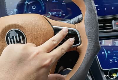

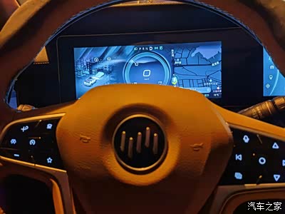

二、三屏重启。如果第一种方法没起作用的情况下我们再操作三屏重启。停稳车辆后,确保挡位在P档位置。1、在车辆多功能方向盘上找到“△”和“?”,2. 先按“△”按钮10秒以上,然后再按“?”按钮10秒以上,不要同时按,建议每个按键15秒左右即可,成功后车辆的三个屏幕会同时实现重启的功能。如果实际操作中,三屏未重启,重复操作即可。亲测可用(操作三次才成功)。

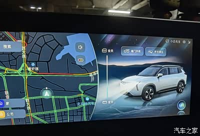

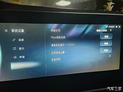

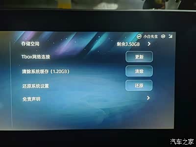

三、TBOX重启。停稳车辆后,确保挡位在P档位置。方式:在车机屏幕→其他设置→关于→版本及法律信息→TBOX→更新TBOX即可。此方法建议在4S店专业人员指导下进行。
