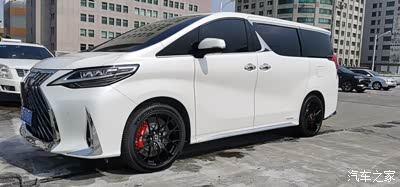

埃尔法双擎版买了2年半。出给一个认识的二手贩子。卖了100。还可以呢。2019年买的时候+了13。后来看看。这个j加还是比较和气的。没有太凶相。现在都是30起跳的呢。入手了雷尔法。还是认为要改大脚。上次是用了235/55/R19。BBS电镀亮色轮毂。但是上次用了前鲍鱼用布雷博对向四活塞卡钳。后面也是同样配置,再加电子手刹。今次换成前六后四了。配了BBS雅黑色20寸轮毂。依旧选用红色布雷博卡钳色。人问为啥一直红色,我心想装逼呀
,当然要鲜艳呢。雷尔法开起来还可以。声音轻。配了米其林的235/45/R20的静音胎。路面噪音好像不错。不过和原来的原厂普利司通225/60R17轮胎

比。路面感增强了。那种摇摇晃晃的开船感觉减少许多。其实也就是失去一部分的舒适性了。但是感觉好很多呢。为啥?装逼呗!

安装中。雷克萨斯有前后主动紧急刹车系统。对接线束(电子手刹)后出现故障码。且无法消除。只有手动关闭主动安全系统。然后上路。行驶一段时间。再打开主动安全系统。这时候故障码自动消除。
米其林235/45R20静音胎。布雷博对向六活塞卡钳。BBS雅黑20吋轮毂。整胎直径多出9毫米。安装后车高4.5mm。基本没有影响。

前面看起来有点突兀?脚太大了么?😘
车库进出原来的车就比较寸。一点点余量都没有了
现在雷尔法填进去。感觉就差半口气。会碰到门横档。
