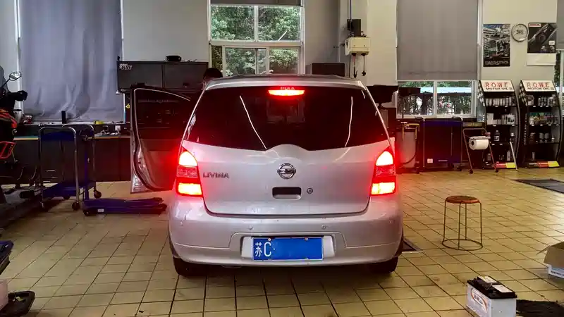

先来个完成图预热一下![]()
和以前光换了刹车灯的对比

接好就可以上灯了
效果完美,光色均匀,尾部一下就显得更饱满了。
刹车灯亮起
和朋友的A3对比光亮
因为我尾部高位刹车灯也是LED,剩下的四颗刹车灯都是78灯珠带透镜的LED,所以刹车灯亮度更是完爆A3
