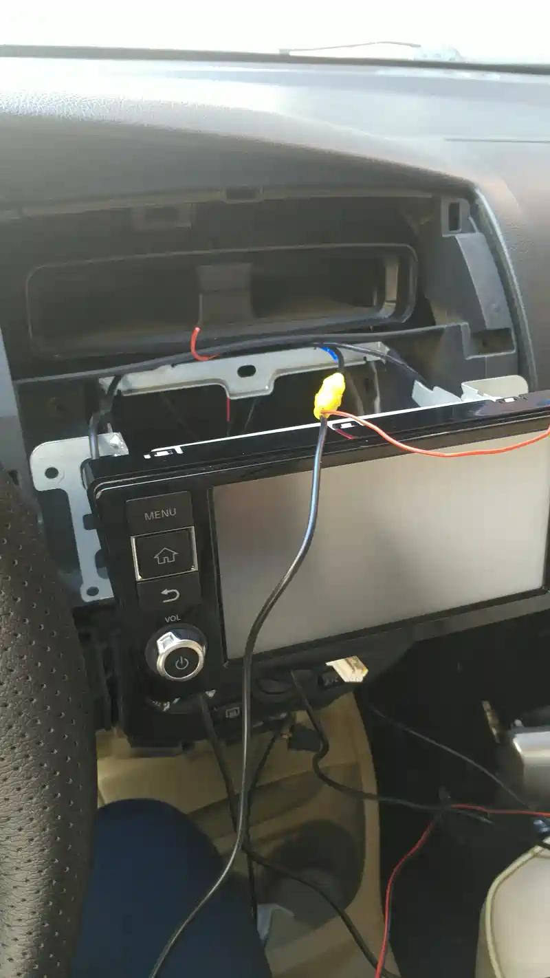

6、切割好以后,把面板和屏幕装回去,再上车调试好功能,以免后期麻烦。顺便解锁车视频功能。下面第4根接,延长接出来,搭在金属部位即可。下图是装好的,这样切割机板,好安装,螺丝全部拧上就好。

顺便说一下,视频线,我走的是副驾手套箱下面的缝隙中过的,没有穿到中控台里面去,方便后期维护。(这个走线位置我明天重新拍下照片。)
需要注意的就是:中控面板,空调出风口位置需要切掉一点,因为DA屏上边角是凸出来的,不切了装不进去。直接用美工刀切了就行,很软。
