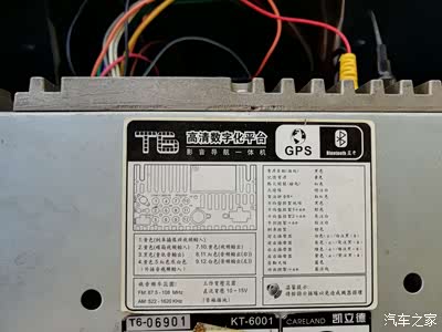

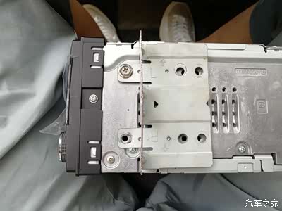

原来的通用型车机
原来的通用型车机

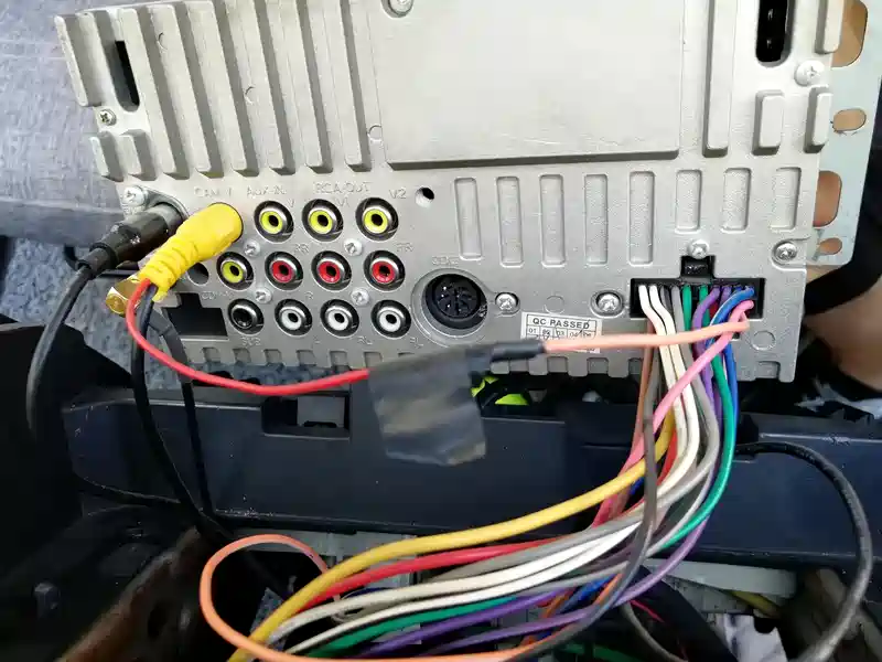

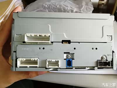

新车机,接口简单易懂
新车机

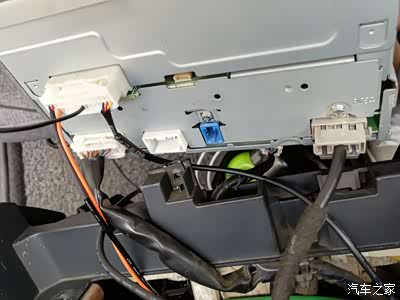

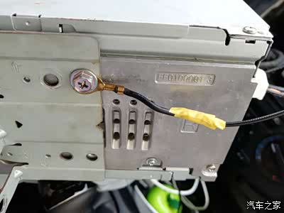

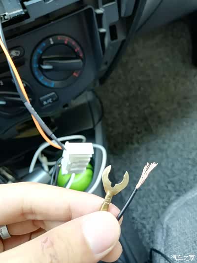

把原来通用车机负极上的金属钳子剪断接到新车机负极线上,用于打铁

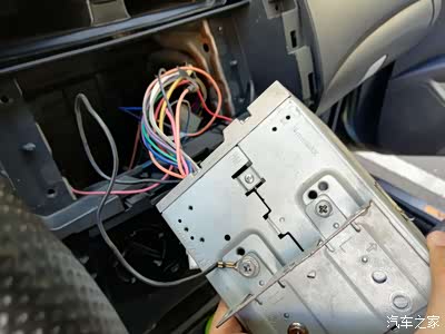

新车机接线完毕

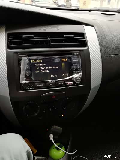

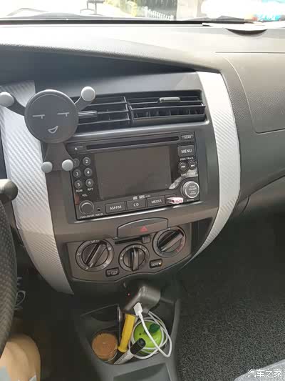

新车机安装完毕试音。音质比原来好了很多。

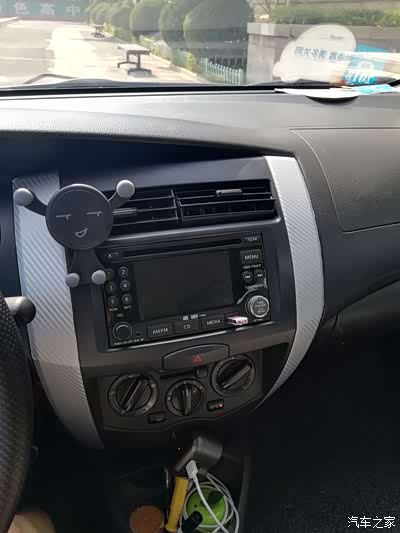

新车机无损安装,开机带NISSAN标
新车机无损安装,与原内饰完美贴合,毫无违和感。功能简单好用。

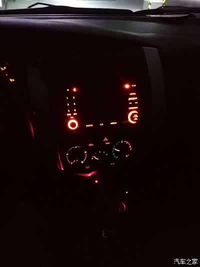

新车机夜间效果

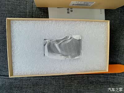

某宝只要137元,还是无损安装

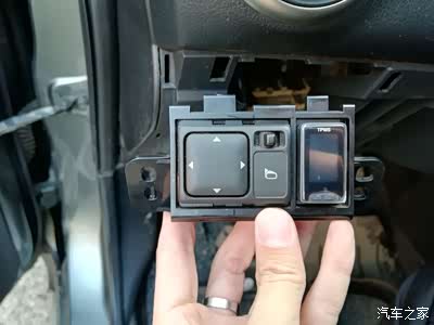

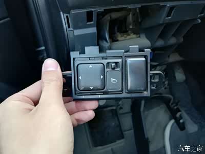

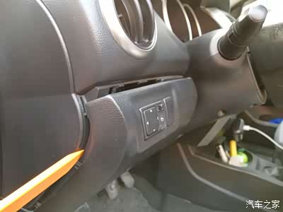

从后视镜调节按钮的侧面开始撬
取下面板

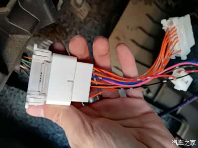

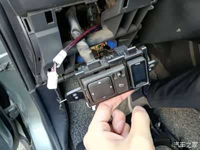

将原OBD接头从内饰板卡槽上退下来,然后将线接到OBD接口上。将新线并联出的新OBD接头卡到内饰板的原OBD接头的位置上
将落锁主机安装到后视镜调节按键的旁边
将线的另一端接到后视镜调节器旁边的落锁主机上

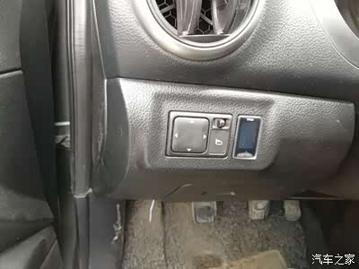

装完收工
安装成功后,按照说明书打开学习模式,匀速行驶1公里匹配当前胎压,就可以正常使用了。
行车自动落锁、开门左右闪灯,非常好用。建议有兴趣的朋友可以自己安装一下。
