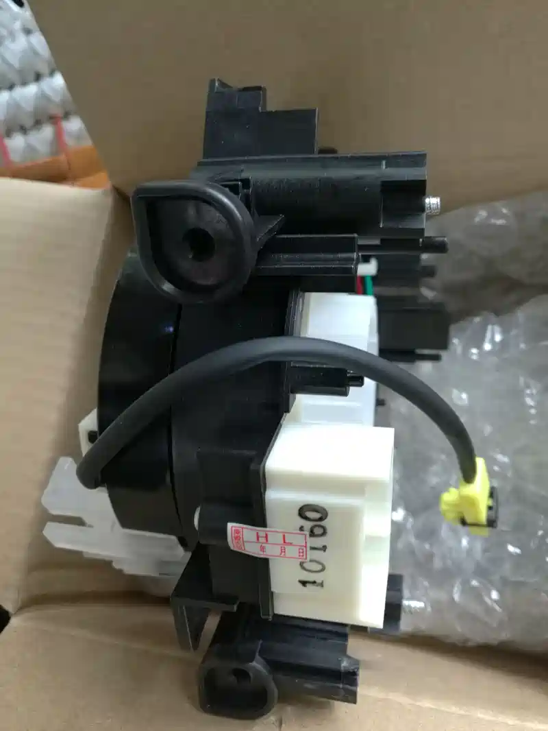

09年骊威劲锐13万公里。喇叭时响时不响经检查。是方向盘游丝问题

上网一搜,各种价位都有。首选一家信誉比较高,价位还能接受,。今天休息开换。
这是新的,还可以吧
有尼桑字样《上角方块内》

这是旧的,磨耗大了
旧的线圈粗。新的有点细

新的装上。相当合适

新的型号
