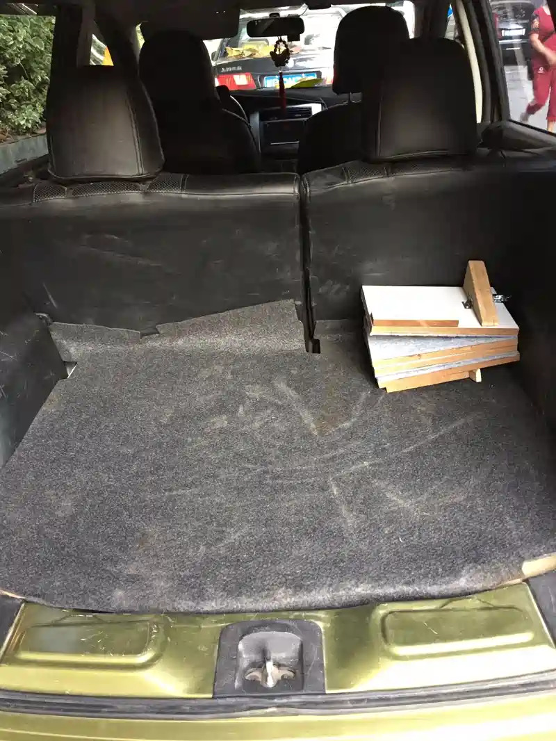

折叠板大了 ,放不进收纳箱。做得不好,不喜勿喷哦、

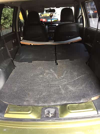

盖板还没来得及粘,基本大功告成。
这么多个隐藏在下面的收纳箱,可以放好多东西。不好意思让你们看到臭鞋了
木板尺寸98*80    不会切的把后备箱垫拿出来比着切就行了
把羊毛垫用粘得牢粘上   后面加了放木条防滑下来,还加了一个10CM的木头垫在靠枕上。不然不平。后面折叠有背后图片
这个做的是床头空的地方的木板,不切不好收纳,所以做成折叠的。20X30CM  4块
木板高17CM即可(嫌麻烦的可以找木地板代替尺寸差不多)。横的板子98,竖的80,至于什么地方挖接口看自己咯。因为上面还要盖一张板子。我下面是以前某宝上面买的后备箱垫,下面不平干脆拿来垫着,我好放收纳盒
想学姐夫。夫妻自驾游,住车上,想改床。网上搜了下。某宝要300多,而且是泡沫的。果断自己动手。下面上图
成本:木头找的没花钱。羊毛垫28。粘得牢5。合页12。收纳箱要贵点78.66   一共123.66搞定
