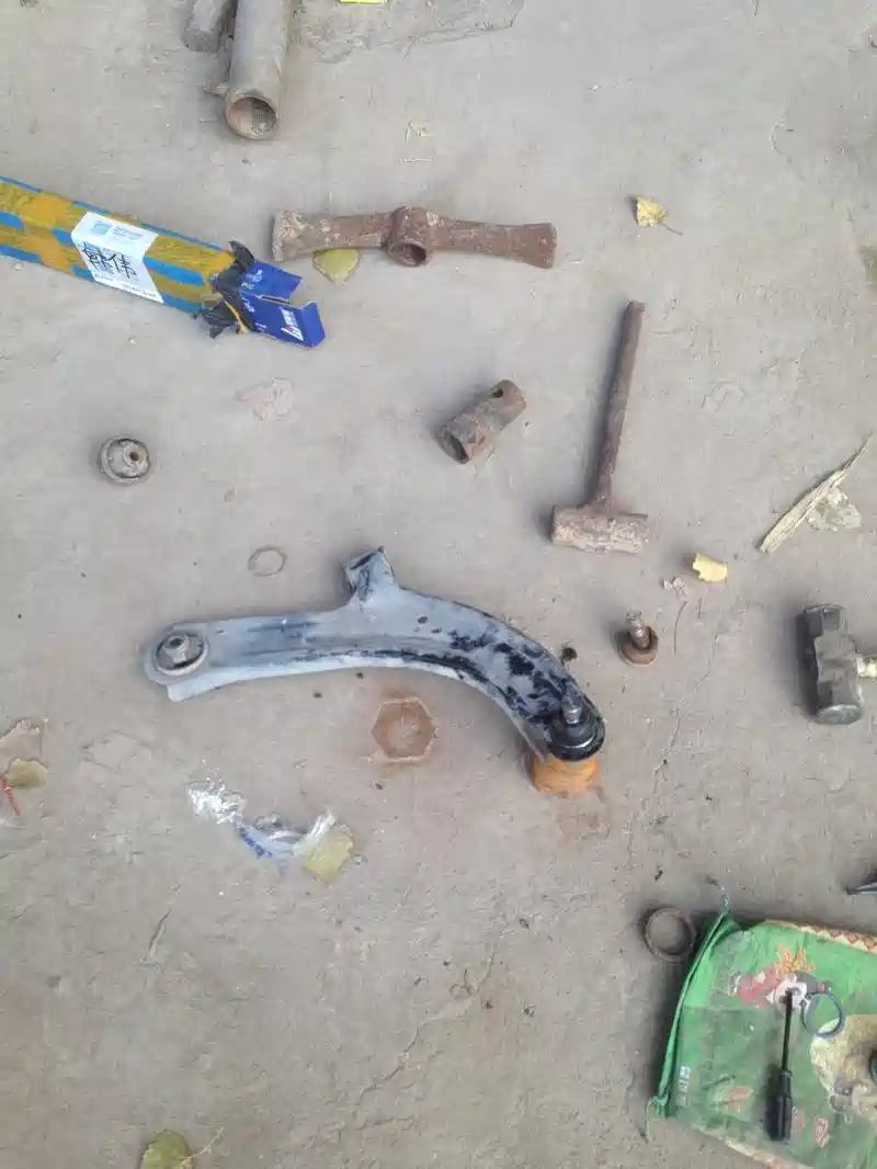

大家都知道,骊威下摆臂胶墩容易损坏,球头更容易损坏,这个换下来的是前年买的副厂的,90一个,确实一般,最近前轮异响厉害,过坑洼敲击声,平路也有细碎的咔咔声,自己抱着试试的态度,把全车球头用锤子几下砸掉了,索性只买球头换上,省钱呀,看看这次质量咋样,45一个。都换好试车,如新车一般无二,就看能坚持多久了
把旧的砸掉
平衡杆也有点响,一块换了35
顺便看看刹车,磨损厉害
换的有点松,焊上了
