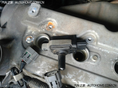

前段时间自己的骊威出问题了,详情如下:低速启动时,车体前后晃动,发动机灯亮起,估计是发动机出故障了,于是拿去给修车店维修,对方查出问题,说是高压包坏了,要换,一个就350元,4个加起来就1400元了,我心想,那个贵啊,一个高压包值这么多钱吗?而且有必要整个换吗?后来不停的在网上搜索,找不到相关的信息,于是今天把自己的跟大家分享一下。
高压包坏了,只是商家的说法,我仔细检查了,发现只是高压包上面的胶套裂了,没必要整个换,于是在网上买了4个高压包胶套换上,于是汽车又像当初那么顺畅了。
