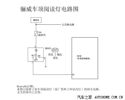

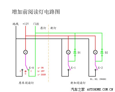

在研究骊威的阅读灯电路后,我设计了一种电路方案,不用增加灯组就同时实现两种功能,而且费用极低(不到10元钱),也极易制作。骊威原阅读灯电路图:
从图中可以看出,原阅读灯的正极一直接在12V上,通过控制灯的负极来实现亮或暗。
1、当打到ON档时,灯的负极直接接地,灯泡有电流通过,灯泡亮;
2、当打到DOOR档时,灯的负极受车身控制模块(BCM)的52脚控制。
3、当52脚电压为0V时,灯泡亮起;而当52脚为12V时,灯泡熄灭。
4、当52脚电压在0-12V之间变化时,灯泡从亮转暗变化。即灯泡的亮度与52脚电压是相反的关系。
为验证这个分析,我去拆了原车阅读灯,仔细测量了各电极的情况,证实分析完全正确。
根据以上原理,设计如下电路:
注意看右边新增加的那部分,只有绿色电路是需要我们添加上去的,其他的电路起亚阅读灯都已带有了。
图中的二极管(D1、D2)起两个作用:
1、防止关门时门控电压(+12V)对地短路;
2、同时让灯泡形成门控回路,让灯泡受门控亮起或熄灭。
这样就能充分利用原来的灯泡,同时实现“手动开关灯”和“门控开关灯”两种功能。
注:D1、D2为普通的整流二极管,型号为1N4001(1毛钱一只),其实用发光二极管也行,反正都非常便宜。

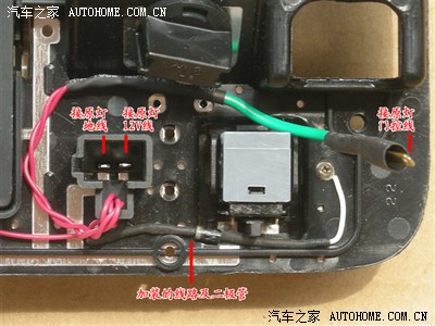

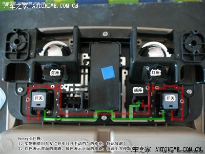

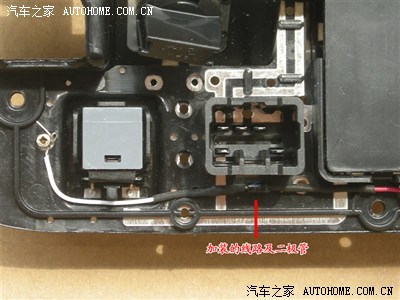

起亚阅读灯电路。背景实物图借用了前辈“开车只开手动挡”的照片,特此鸣谢,彩色线条为我画上的,方便分析该阅读灯的走线情况。

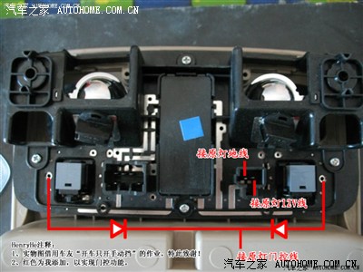

经过分析,只要按下图所示增加一根线路就行了,SO EASY!

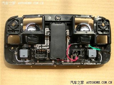

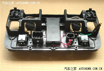

下图是我加好线路后的照片。先来整体:
换个角度看:
左边细节:
右边细节:
背面:

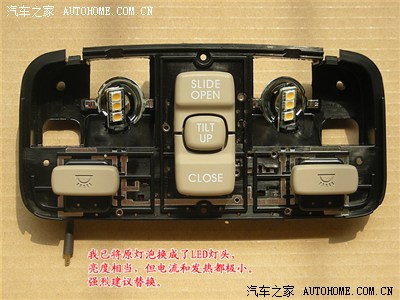

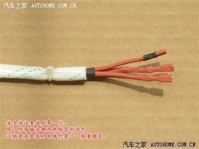

因为我将原带的2颗白炽灯泡(型号为T10,与骊威示宽灯型号一样)换成了LED灯头,电流极小,两个灯头同时亮起时实测电流也仅为90mA,故我新加的线路就只用了很细的电线(从网线中拆出来的)。
要从原车的阅读灯上接电过来,下图是做好的线缆。
在此多废话一句:所有改装一定要以“安全”为第一考虑,任何细节都不要忽视。所有接头都用热缩管套好,没有任何金属部分裸露在外。

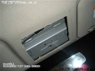

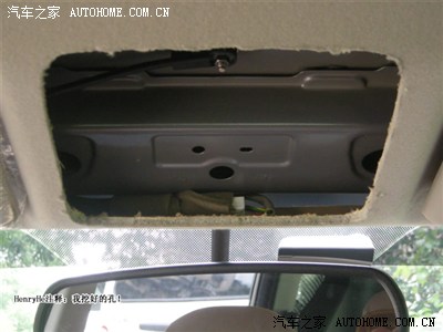

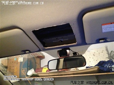

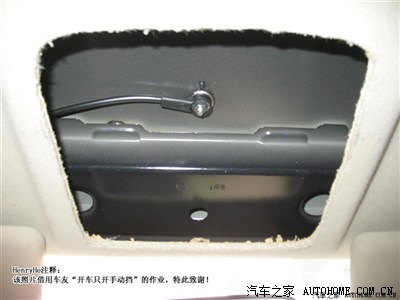

挖孔的过程就不放照片了,众多前辈已有非常详细和漂亮的作业了,请自行搜索查阅。
就按照“开车只开手动挡”的办法,先用厚纸板作个模板,挖好孔,套上比一下,没问题后再比在顶蓬上面用铅笔划线,再用美工刀切割,很不难。10分钟搞定。

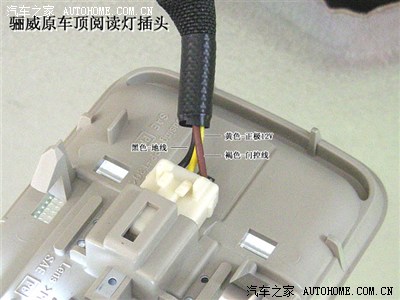

原车顶阅读灯插头细节,注意我标出的各线用途:

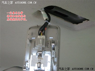

将做好的线并上去并扎牢。

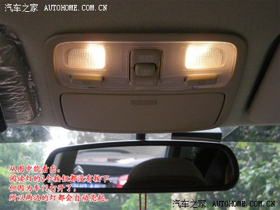

装好后的效果。卡片相机,效果不行,凑合看吧。
只提两个注意的地方:
1、象我这种眼镜盒,它最前边沿与顶蓬前边沿的距离约7CM时最好,刚好能将眼镜盒完美的装上去。
2、如果你的车与我一样是厚梁(详情下面讲),此时眼镜盒的顶部会正好挨着上梁,最好装之前在眼镜盒顶部粘一层绒布或海绵,避免烂路时有异响。
