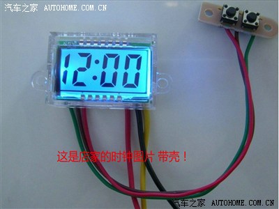

只发图,不说话,只是先说明,改的过程来不及拍照,而改好某项东西后才想起拍,所以呢,图片有些乱,介绍都在图片上!晚上在发安装好仪表盘的图片!
由于改的的不是很满意,加上lcd时钟不是很准确。。所以又在淘宝淘了一个现代的时钟 用了20元加运费, 往下是图片背光也该了。以前时钟是靠仪表盘背光照亮,现在又给lcd做了均光板 单独照亮le

这根白线是12v 供电,有他才可以测试led 还有板子背面也要接12v 有个测试点,就接在哪里。不然灯不会亮的!
