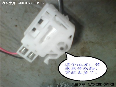

   2、上周去做25000公里保养再向4S提出这个问题,强烈要求在出保前解决这个事情,4S同意更换油位传感器,当时没货,答应到货后通知我来更换。今天我应约来更换传感器了。

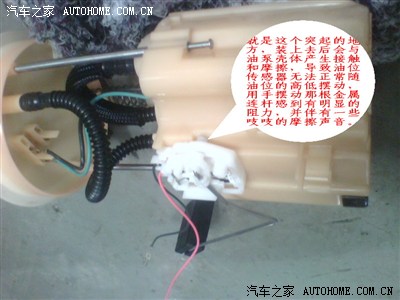

    3、搞笑的是,实习技师不管三七二十一,换好传感器就带我去加油,加满箱油后发现,故障依旧,那个油表指针仍然不动,指向最底部,缺油警告灯同时点亮着。

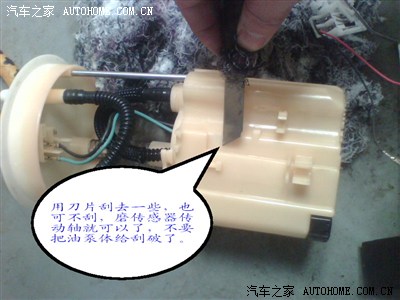

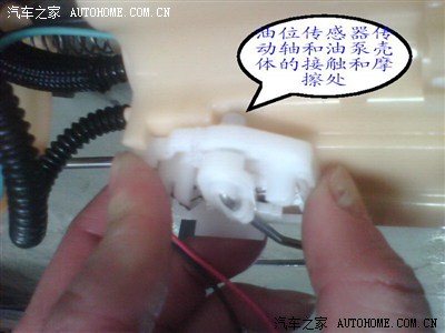

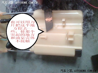

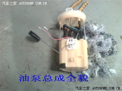

    4、回到4S店维修车间,另一个技师来搞:以为可能油箱内有什么东西卡着那个传感器的传动杆了,吸出部分汽油后,拆下油泵总成,发现那个传感器的传动连杆居然很紧,用手摆动才能上下摆动,而且还有“吱吱”的声音。原来是传感器传动轴那个地方突起太多了,装上去之后与油泵体塑料壳产生严重接触和摩擦,从而使传感器连杆无法自由摆动,或者是要稍久时间才能摆起来,这就是前面故障的原因所在了。

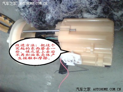

   5、解决办法:把油位传感器传动轴那个突起的地方磨去大约2-3MM,使之不再与油泵体塑料壳产生接触和摩擦。
