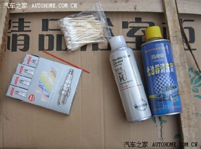

近期启动怠速不好,有时需要启动两次,车子也行驶了8万多公里。NGK双铂金火花塞与日产节气门专用清洗剂买回好多日子了,因为比较懒
,拖到今天才动手。套筒扳手8MM.10MM.14MM.钳子准备好,化油器清洗剂是准备清洗进气歧管的。![]()

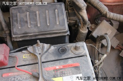

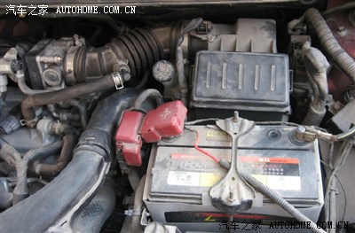

先把电瓶负极拆下。![]()

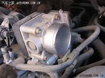

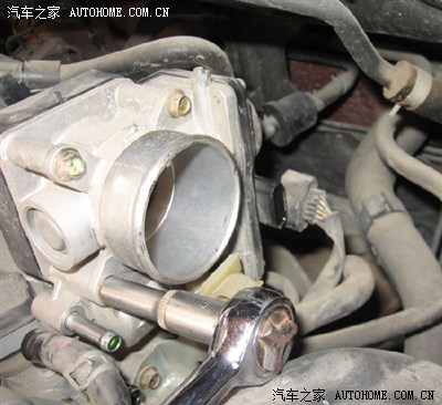

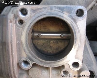

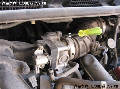

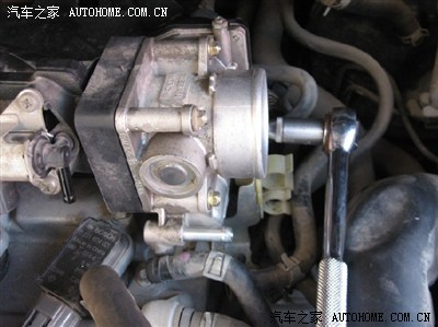

拆节气门,扳手最好是标准的,免得拆坏螺丝。![]()

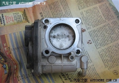

拆下的节气门,真脏

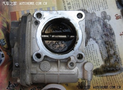

喷上专用泡泡清洗剂。![]()
一会就明显看见积碳分解了。![]()

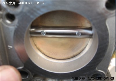

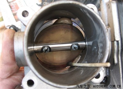

棉棒上场,偶的手指头啊,疼.......节气门很娇气,不能用过硬的工具撬,只好牺牲我的手指啦
洗白白了。![]()

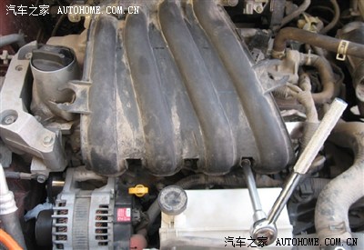

拆下进气歧管,有点脏。![]()

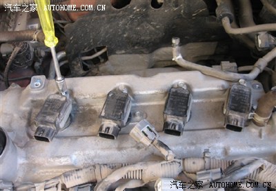

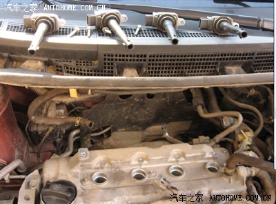

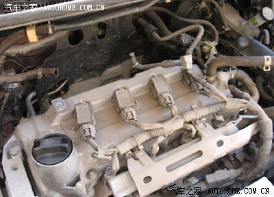

拆高压包。![]()
拆下后对应原来的缸摆好。![]()

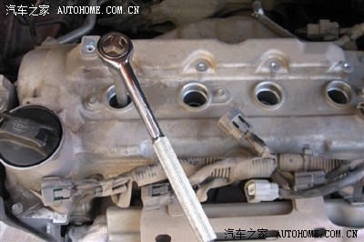

没有专用的火花塞扳手就用14MM的长颈套筒拆火花塞。![]()

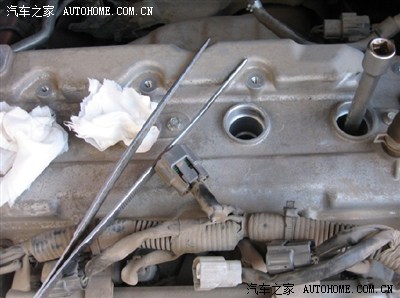

镊子是用来取火花塞的,准备充分吧。
防止掉落东西进气缸,用卫生纸堵一下。![]()

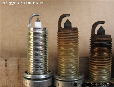

新旧火花塞对比,旧的感觉还能用段时间。拆一次不容易,还是换了吧。![]()

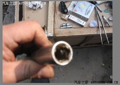

不是专用火花塞套筒含不住火花塞,用透明胶带缠一下就可以了

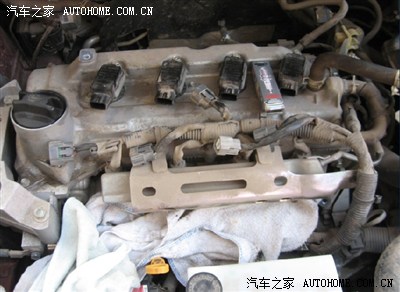

一个人忙乎,装火花塞忘拍照。火花塞的紧度是用手拧上后再用扳手紧三分之一圈到二分之一圈。毛巾是防止掉进异物,提前堵上进气口。![]()
装进气歧管,五个螺丝,从中间往外边依次拧紧。![]()
节气门螺丝应该对角拧紧。![]()

先把电瓶负极拆下。
拆下的节气门,真脏
洗白白了。

拆高压包。
拆下后对应原来的缸摆好。
镊子是用来取火花塞的,准备充分吧。
防止掉落东西进气缸,用卫生纸堵一下。
