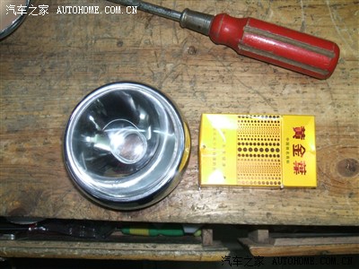

Z9射灯灯碗简介:
    Z9射灯灯碗尺寸参数:标配:直径为9CM,灯碗为正圆,厚度4.5cm(不含灯泡),在Z9灯碗的背面有三条可做切割的同心圆的线,可分别把Z9灯碗改造成,直径为6CM,7CM,8CM三种尺寸,适合任何一款车的改装与应用.
Z9射灯灯碗的特点:
1:灯碗外形尺寸囊括了从6CM,7CM,8CM,9CM四个尺寸,适合任何车的射灯,独立远光,中网中加射灯以及雾灯的空间的安装.
    2:
灯泡卡口的兼容性:适合D1S,D2S,D2R,D3S,D4S,H7六种灯泡接口.满足不同的客户灯泡安装的需求.
    3:Z9
射灯灯碗的定位采用的是四颗螺丝孔位定位方式,四颗螺丝孔位正好在一个正方形的四个顶点上,这样不分左右都可以固定到任何位置上,在左大灯中,利用其中三颗,在右大灯中利用其中另三颗.
    4:Z9
射灯的中心亮度流明值比宝马745的独立远光的灯碗还要高,因为二点原因,第一点:正圆;第二:从新按射灯要求配光.
