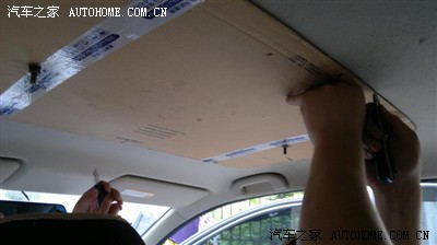

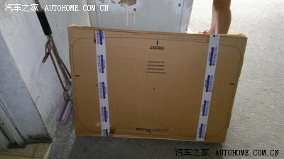

这是开天窗的下模板
这是开天窗的上模板
来张合集

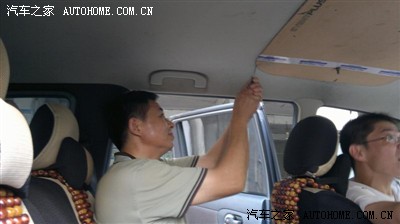

在给模板定位

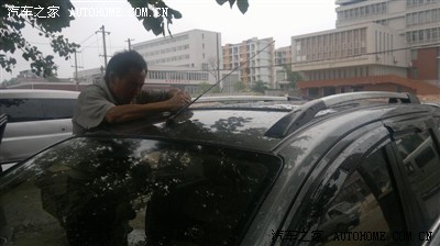

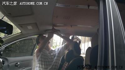

在给车窗定位
仔细定位。

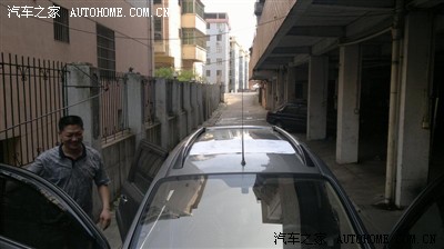

用一根绳子与天线相连进行定位
还是在定位,瞧一刀老板,多仔细呀!!!
一起来的“张大侠”也在一起帮忙定位,呵呵,热心人呀!
定位终于好了,瞧,多开心呀(正所谓磨刀不误砍柴工)这里重点说明的事天窗与前挡风玻璃的距离
要取44-45厘米左右,这很重要!!!(淘宝卖家没有说,是在安装过程中发现的,在这先卖个关子,呵呵!)

最后看看车顶。这可是陪我度过了2年零3个月风风雨雨的“好兄弟”呀!向你致敬。
准备打孔了。
这可是第一刀呀!
上下模板是用两个螺杆穿起来固定住。

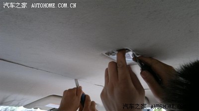

开始将顶灯拆下来。
哇。。。。。。注意顶灯的线,还有用。

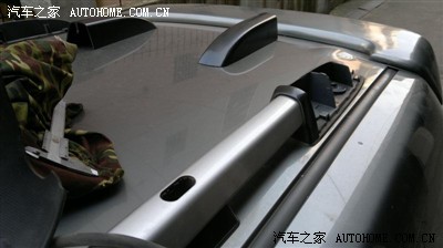

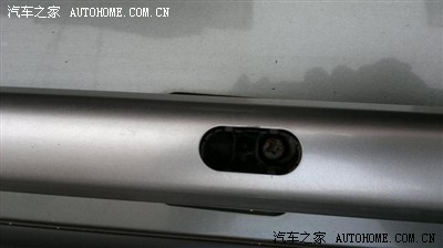

先介绍一下这位是本次工程的技师海涛,(职务:技术总监)现在在拆旅行架
撬开来后里面有螺丝固定
前、后、中有三个固定点
这个螺丝取不下来,要想办法

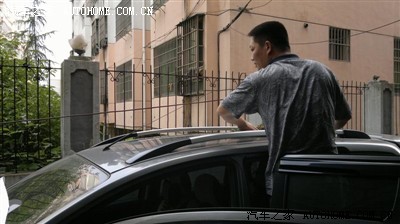

办法想到了,已该点为圆心将旅行架向外移动一个角度,让手动砂轮机有工作的位置,不至于弄坏旅行架,真真正正开始动刀了,呜呜呜!在看看海涛总监像不像电影中的“铁面人”。哈哈。
来张特写
下面可要保护好呀,安全第一,不要让火花烧坏了坐垫

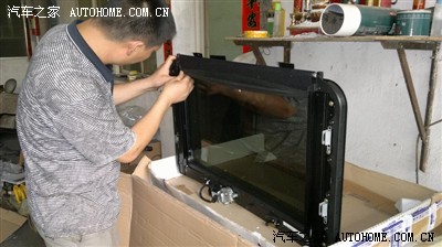

海涛总监在切割的时候,”一刀老板“正在研究天窗,看看天窗像不像一台液晶电视,呵呵

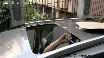

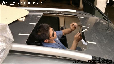

( ⊙o⊙ )哇,开好了
总监在进行修磨毛刺

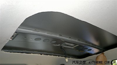

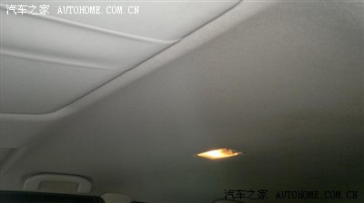

来张仰视图,注意顶灯的线
看到了吗?这是车上的一道梁,整车车顶有3道,我们割掉了第二道梁,为什么要定尺寸在44-45厘米,原因就在这里,只能动第二道,如果尺寸小或者大了影响了第一、第三道梁,故事就玩大了。
好了,瞧,多整齐呀,总监就是总监
来张割下的车顶钢板

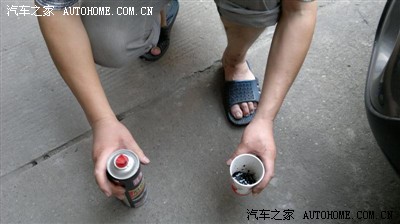

底盘装甲用来涂到钢板的边缘,用于防锈
黑又亮
到边上的药店买了包棉签,涂底盘装甲,注意下面要放好纸板,不要搞到坐垫上。
一刀老板“在拆天窗的下固定板
螺丝是花的,
用来对付花螺丝的工具,“一刀老板”的工具齐呀,赞一个
这是密封条,不过一刀老板说,这个不好没有用

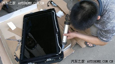

小师傅在装胶,这个胶是粘挡风玻璃的,没有用上面的密封条,(小师傅有点不雅,都露点了,
希望不要因为这个原因被封杀,O(∩_∩)O哈哈~)
在上胶了

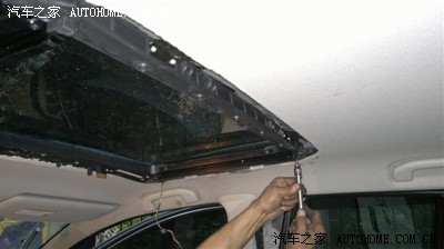

哈哈,装上去了,与下面板固定一下
固定花螺丝
用内六角并紧

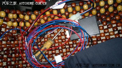

在装固定转动电机
怎么多电线,有点烦
电机固定好了

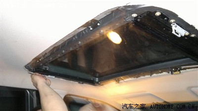

用顶灯的线先试试
哇( ⊙o⊙ )哇,天窗开了,兴奋之情溢于言表,此处省略500。。。。。呵呵
来张清楚的看看。

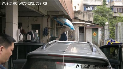

OK完工了。
