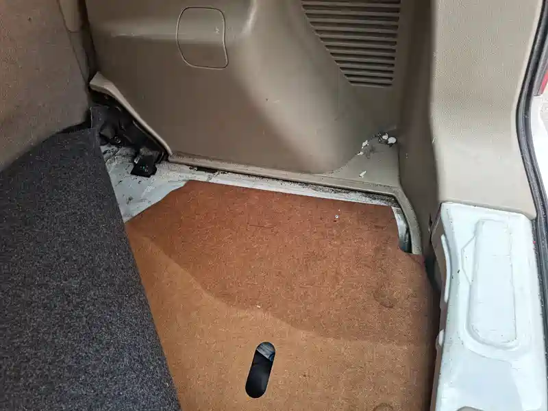

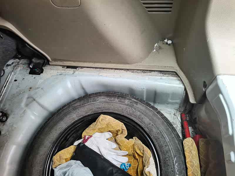

删除 取消推荐 置顶 取消置顶 关闭回复 打开回复 推荐编辑 楼主禁言 移动帖子 重置头像 操作记录 雨夜独听风 0浏览 · 2024-02-14 11:38· 发布于广东 用车心得 08骊威后备箱渗水,有经验的车友帮我看看是什么原因导致的。请指点指点。 举报 打开汽车之家 阅读体验更好 全部回复 只看楼主 黑AN0 关禁闭 已屏蔽 骊威 0 09年 没漏过水!!!! 2024-02-14 14:36 来自黑龙江 回复 沙发 屏蔽此人 举报 删除 取消删除 禁言 重置头像 黑AN0 关禁闭 已屏蔽 骊威 0 有没有可能是屁连坏了轮胎甩上来的水 2024-02-14 14:41 来自黑龙江 回复 板凳 屏蔽此人 举报 删除 取消删除 禁言 重置头像 云玥 关禁闭 已屏蔽 0 在车尾顶淋水看能不能找到漏水点,我的二手车,在右尾灯线那个孔漏水进来,我用玻璃胶封上了。 2024-02-14 18:39 来自广东 回复 地板 屏蔽此人 举报 删除 取消删除 禁言 重置头像 雨夜独听风 楼主 关禁闭 已屏蔽 0 拆开研究一下 2024-02-15 16:10 来自广东 回复 举报 删除 取消删除 禁言 重置头像 河源车友6980348 关禁闭 已屏蔽 0 换后尾箱密封胶条,我的是这样搞定的 2024-02-15 22:35 来自广东 回复 屏蔽此人 举报 删除 取消删除 禁言 重置头像 北京车友0518308 关禁闭 已屏蔽 0 被追撞过尾部肯定会漏水,骊威没有后防撞梁,轻微的碰撞受损也会比较严重。 2024-02-16 21:48 来自山西 回复 屏蔽此人 举报 删除 取消删除 禁言 重置头像 寒剑2722 关禁闭 已屏蔽 0 后备箱密封条换了就不会,我也是一样 2024-02-17 10:26 来自广东 回复 屏蔽此人 举报 删除 取消删除 禁言 重置头像 傲虎4584 关禁闭 已屏蔽 标致508 0 这个位置所有接缝用加了水箱宝的水一处处淋,就知道漏点在哪,然后再打胶,我的车就这样处理 2024-02-19 15:34 来自广西 回复 屏蔽此人 举报 删除 取消删除 禁言 重置头像 守护星111 关禁闭 已屏蔽 东风风度MX6 0 找到问题了吗?楼主 2024-03-10 16:07 来自河南 回复 屏蔽此人 举报 删除 取消删除 禁言 重置头像 风筝75 关禁闭 已屏蔽 0 我是2022年的车,在2018年的时候发现漏过一回,原来的那块纤维板全泡湿了,也没找到是哪里漏的,可后来再也没漏过了。 2024-04-07 13:54 来自山西 回复 屏蔽此人 举报 删除 取消删除 禁言 重置头像 还想在主楼增加内容?点击续写主楼内容 登录 参与更多互动 发表回复 打开App,查看更多评论 首 页 上一页 下一页 末 页 跳 转 取 消 还想在主楼增加内容?点击续写主楼内容 登录 参与更多互动 系统故障 发表回复 图片最多上传9张 微信好友 微信朋友圈 新浪微博 QQ好友 QQ空间 取消 相关推荐 加载中
