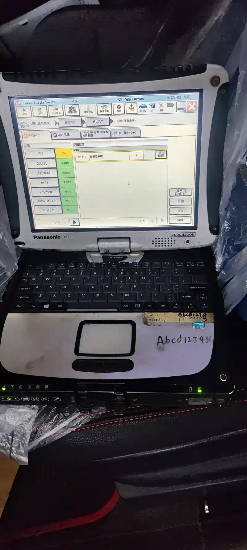

09款骊威手动档,ABS和手刹灯点亮
南京车友9175050
0浏览 · 2024-02-01 23:16· 发布于江苏
09款骊威手动档,ABS灯和手刹灯同时点亮,到4S店检查,电脑读取故障码:C1110 ABS控制器内部故障  ,需要换总泵。通过沟通,也有可能电瓶不良导致故障灯点亮,换了个原厂电瓶。出店后两灯又被点亮。由于用车时间久,配件需要定,于是在马云家找了一件拆车件,找了一家修理厂更换上,故障仍然存在。(这两个故障灯是同时亮,偶发;有时启动后热车会亮,有时在行驶途中点亮,有时重新歇火重启后故障灯熄灭,故障码也能清除)各位大神有没有遇到同样的问题,怎么处理的?谢谢?  找了几家修理厂,不愿意查找线路,感觉修理厂只是换换配件,遇到类似的电气故障,就体现出来技术实力了。
