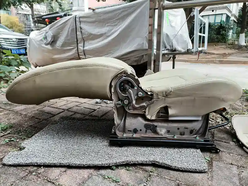

闲的没事,研究改动了一下骊威的前排座椅,可以放平了,看效果。
自己动手吧
0浏览 · 2023-12-02 22:00· 发布于江西
今天阴天,不太冷,老婆孩子不在,闲的没事,研究了一下07年骊威的前排座椅,不多说,先看效果。
改装后的效果,基本平了。
这边是改装后的椅子,上车,座椅已经移到最前,靠背已经基本与后座持平。另外一边那个椅子是没有改的,明显高了很多。
这边没有改装,有个15-20m突出。不平。
不多说,具体操作步骤如下,第一步,拆!
第二步,关键就是起子下面,我实在没有找到拆的方法。
对,就这!
第三步,撬开看,就是这个凸起,当靠背打下去时,就会与左边一个弹簧卷限制住,所以放不平,弹簧卷是控制靠背回弹的,不能动。所以我决定,既然这车已经开了16年,而且我还准备开到报废,这个凸起拆又拆不掉,索性割了!反正现在已经不心疼了,我觉得割了也没啥影响。
第四步,找准角度,开始割!一不小心,塑料靠上了,结果,化了
第五步,拿下,换磨头,继续打磨切口。
这个是两边都改好了,上车,这个平整度,我能接受。不论是上充气垫还是改装床铺,都没问题了。
哈哈,改完了,天也黑了,刚好收工。
